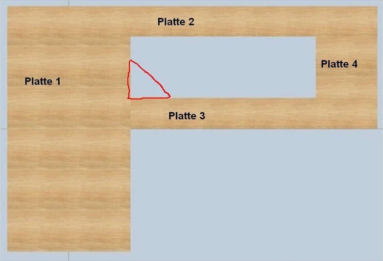

BW89 Geschrieben 17. Juli 2018 Geschrieben 17. Juli 2018 Hallo Ich möchte die abgebildete Platte (ja ich weiß, die Skizze ist schlecht) im 3D Modellbahnstudio 2015 erstellen. Bis auf die Schräge an der Lochkante sind alles 90° Winkel Den Umriss habe ich mit einer L Form passend darstellen können, aber ich schaffe es nicht das Loch in der Mitte auszuschneiden. Weiß jemand wie man das macht? Lg

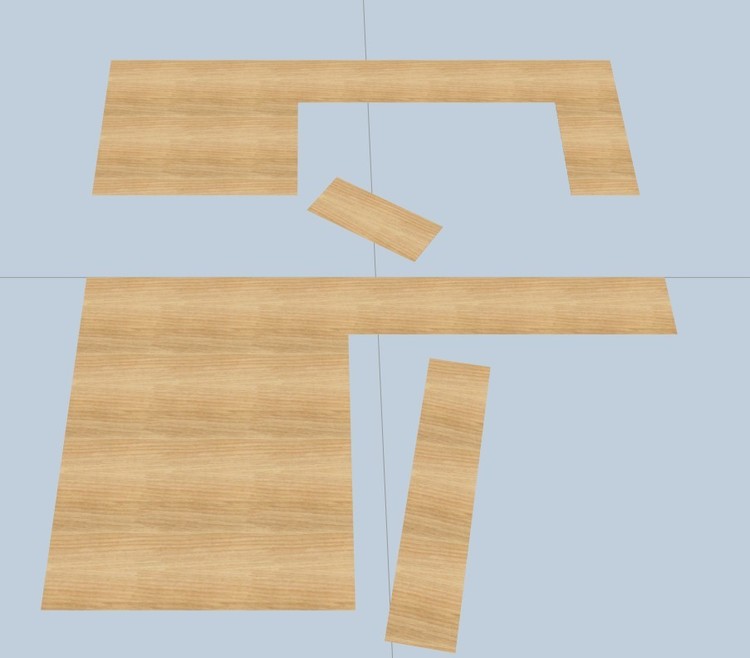

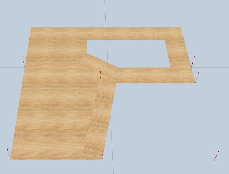

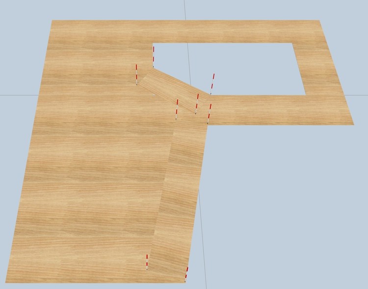

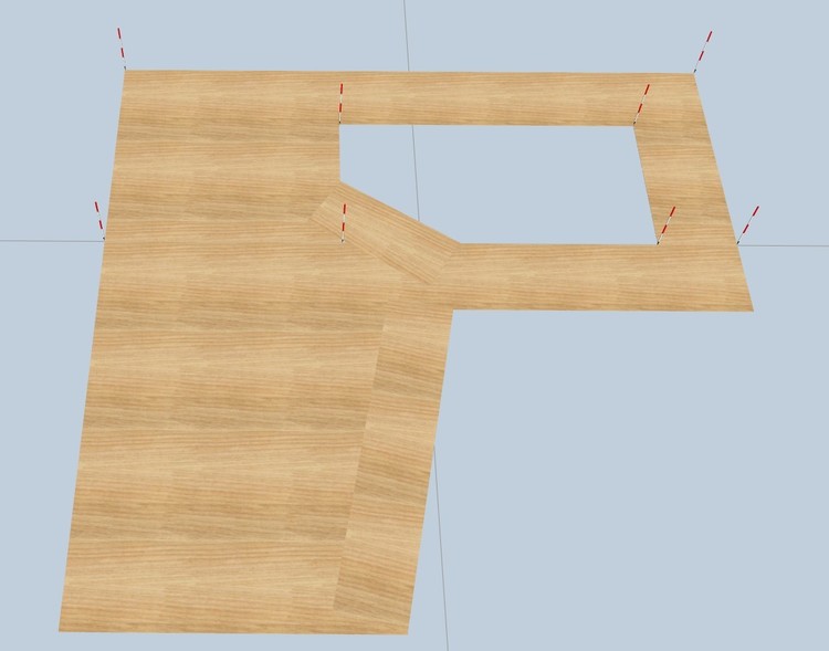

h.w.stein-info Geschrieben 19. Juli 2018 Geschrieben 19. Juli 2018 Hallo BW89 Wenn ich die Skizze richtig erkenne sollte , soll es in etwa so aussehen . Es besteht auch aus vier Grundplatten , ideal wären immer Maßangaben an zugeben . Hier die 4 Grundplatten ( U-Form / L-Form und Standard " Rechteck " ) . Mit U-Form beginnen.... .... dann L-Form ansetzen ... ... die beiden Rechteckplatten anpassen . So würde meine Lösungsweg aussehen , aber bitte beachten das es auch hier Überlappungen gibt . Wenn an diesen Stellen Erhöhungen geben sollte muss man beide Platten entsprechend bearbeiten mit der Höhe . Die Stärke müssen bei alle gleich sein , ich habe bei meiner Anlagen 10 mm oder 20 mm Stärke verwendet . Man kann auch ohne Boden und Seitenwände arbeiten , dann muss der Haken ( grüner Pfeil ) entfernt werden , so ist dann nur die Bodenplattenfläche sichtbar . Der rote Pfeil gibt die Stärke der Bodenplatte an ( in meinen Fall hatte ich in Meter die Angaben eingestellt . Das kann man jederzeit auch noch ändern , wenn man es vorher nicht richtig eingestellt hatte - das geht dann so ..... .... und zum Schluß mit OK bestätigen - fertig . Das gleiche kann man mit der Spurweite " Maßstab " genauso machen - das gilt dann auch für die gesamte Anlage . Viele Grüße HnS
