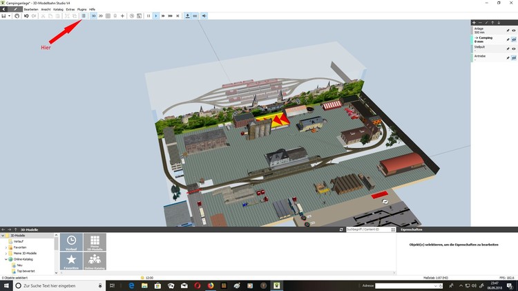

Hier4zu öffnest Du das Selektionsfenster via Taste F3 oder Klik auf das im Bild gezeigte Ikon (roter Pfeil).

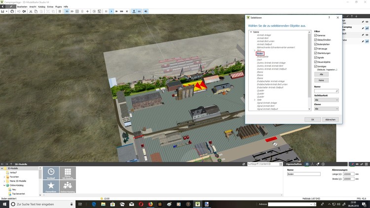

Darauf öffnet sich dieses Popupfenster.
Hier das Objekt Boden auswählen und auf OK klicken. das Fenster schliest sich wieder und die alte V3 Bodentextur kann wie ein Grundkörper bearbeitet oder einfach gelöscht werden.
