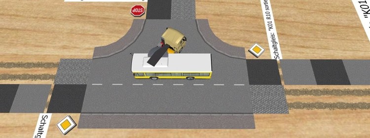

fzonk Geschrieben 10. Oktober 2018 Geschrieben 10. Oktober 2018 (bearbeitet) Hallo @Andy vor 2 Stunden schrieb Andy: Wenn man Fahrzeuge hat, die kurz hintereinander in die Abzweigung fahren, jedoch in unterschiedliche Richtungen wollen, muß man ja die Weiche irgendwann schalten. Jetzt sieht es ja dumm aus, wenn ich den hinteren anhalte, bis die Abzweigung wieder frei ist, obwohl er flüssig durchfahren könnte, da kein Vorfahrtsproblem vorliegt. Daher habe ich die Kreuzung aus einzelnen Teilen aufgebaut, in der Musteranlage habe ich diese auch als Gruppe separat eingestellt, da kann sich jeder der möchte diese in seinem Katalog speichern, sie hat dieselben Ausmaße wie die Kreuzungen aus dem Onlinekatalog und ist aus mehreren Splienen Zusammengesetz. Gleichzeitig habe ich mit farblichen Schienen die Einzelteile abgebildet. Gruß Frank P.S.: die vorläufige Anlage findet ihr auf der vorhergehenden Seite im letzten Beitrag Bearbeitet 10. Oktober 2018 von fzonk

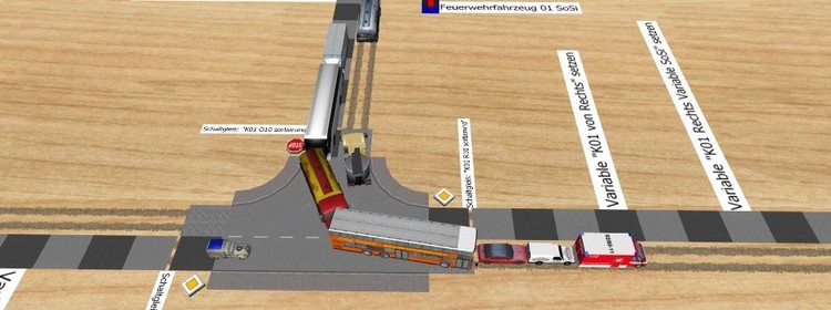

BahnLand Geschrieben 1. November 2018 Geschrieben 1. November 2018 Hallo Andy und Frank, insgesamt sieht Euer Einfahrt-Szenario sehr gut aus. Leider gibt es bereits nach wenigen Sekunden einen "Unfall". Füllt man die Anlage mit weiteren Fahrzeugen auf (ich habe auf die freien Streckenabschnitte verteilt 10 Fahrzeuge hinzugefügt), fahren die Fahrzeuge aufeinander auf, sobald die an der Abzweigung wartende Autoschlange länger wird als die (kontinuierliche) Stoppgleis-Anordnung. Bitte einfach mal diese Variante über den Animations-Button starten (ist nach dem Laden gestoppt): Auffahrunfall.mbp Nach 35 Sekunden passiert es. Viele Grüße BahnLand
Andy Geschrieben 1. November 2018 Geschrieben 1. November 2018 (bearbeitet) Hallo @BahnLand, passiert das mit der Originalversion vom Frank, oder mit meinem Mod? (Naja, ich werd's gleich sehen, wenn ich's einspiele). Ich habe da jetzt nicht viel getestet. Kann schon sein, dass ich da einen Fehler reingebaut habe. Bei mir bleiben sie mal am Stopschild stehen und wollen nicht weiter. Also, es ist wohl noch was drin. Ich glaube, es muß auch noch was mit den Vorfahrtsprioritäten passieren. Und sie halten auch mal, wenn beide eigentlich flüssig um die Ecke weiterfahren könnten. Ich schau's mir mal an, vielleicht sieht man an den Variablen was. In Wüstenfuchs' Anfangsversion habe ich ein paar Merkwürdigkeiten gesehen, die so eigentlich nicht passieren sollten. Da sind Ereignisse verlorengegangen. Das könnte hier auch sein. Das man's nicht zu sehr füllen sollte, ist auch klar. Im Prinzip müßten echte Fifos für die Verfahrwünsche der Kandidaten eingesetzt werden, aber da wird's mit der derzeitigen EV ein wenig eng. Wir müssen das jetzt sowieso nicht mehr übertreiben. Wenn Lua kommt, haben wir ganz andere Möglichkeiten. Soviele Anlagen werden bis zur V5 nicht mehr gebaut werden. Hauptsache, den 'Kurzen' reicht's für den Augenblick. Und ich will nur mal sehen, ob die derzeitigen neuen Möglichkeiten die Komplexität der Kreuzungs-EV nicht etwas reduzieren kann. Grüße Andy p.s.: Ja, passiert bei mir dann auch. Und später backen Autos zusammen, was eigentlich nicht passieren sollte und dann geht's Chaos los. Ich stelle die Extraautos mal auf Frank's Original und schaue, ob da alles glatt geht. Bearbeitet 1. November 2018 von Andy
fzonk Geschrieben 1. November 2018 Geschrieben 1. November 2018 Hallo Ihr, ich kann mir momentan die Datei nicht anschauen, aber soviel kann ich schon mal sagen: Auf der Kreuzung direkt gab es bei meinen Testläufen keine Überschneidungen (Unfälle). Was wichtig ist, bei meiner Musteranlage sind die Straßen nicht komplett programmiert, sondern nur die Abschnitte mit hellem und dunklem Asphalt. Es sollte nur ein Muster der Kreuzung und deren Funktion mit den Vorfahrten darstellen. Soll heißen, bei diesem Muster werden zwangsläufig ab einer gewissen Anzahl die Fahrzeuge zusammengeschoben. Ich werde mir das Ganze dann mal anschauen wenn ich wieder daheim an meinem Rechner bin. Gruß Frank
Wüstenfuchs Geschrieben 1. November 2018 Autor Geschrieben 1. November 2018 Hallo Zusammen, nach etlichen Fehlversuchen haben wir eine halbwegs brauchbare EV zusammengestellt, bei der das Auffahrproblem auf ein minnumum reduziert ist. Hierzu befindet sich vor dem Schaltgleis eine Sperrweiche und eine "Teststrecke". Wenn ein Fahrzeug die Teststrecke betritt wird in einer Variable der Name des Abstandshalters hinterlegt (hierfür sind mehrere Variablen vorgesehen), Sobald das Fahrzeug das Schaltgleis betritt wird ein Coundown von 0,1 sek. gestartet der die Abfrage Stzartet ob er Abstandshalter die Sperrweiche verlassen hat. Ist die Bedingung erfüllt sperrt die Weiche die Fahrbahn und gibt diese erst wieder frei, wenn das Fahrzeug die vorher schon vorhandene Sperrweiche vor der Kreuzung verlassen hat. Irgendwie hängt sich allerdings die EV hin und wieder auf und der Verkehr kommt komplett zum erliegen. Meistens liegt dieses daran, dass aus irgendeinen Grund eine der Variablen nicht zurückgesetzt wird oder das ihr ein Wert zugewiesen ist der keine Aktion auslöst. HG C.Fuchs
fzonk Geschrieben 1. November 2018 Geschrieben 1. November 2018 Hallo C.Fuchs Kommt dies immer bei derselben Stelle (Variable) vor oder immer an einer anderen Stelle? Beim ersten Fall liegt wahrscheinlich einfach ein Programmierfehler (Logikfehler) vor. Für den zweiten Fall, oh oh, es könnte sein das ihr die EV mit zu vielen Aktionen gleichzeitig zu sehr strapaziert. Als ich meine Anlage „Straßenverkehr mit Feuerwehreinsatz“ gebaut habe kamen auch immer wieder Fehler an verschieden Stellen, bei verschiedenen Abläufen vor, die ich mir nicht erklären konnte. Nachdem @Andy auch auf Fehlersuche gegangen ist und keinen grundlegenden Fehler bei der Programmierung finden konnte hat er die zu bearbeitende Ereignisse pro Sekunde gemessen und in der Tat hat die Anlage einfach zu viele Ereignisse (vor allem die im Hintergrund) erzeugt. Schlussendlich musste ich die aktiven Fahrzeuge beschränken, damit lief die Anlage auf einmal stabil. Ihr solltet also auf den Umfang achten. Gruß Frank
Andy Geschrieben 1. November 2018 Geschrieben 1. November 2018 Ich kann mich erinnern, dass im Fuchs-Programm die Fahrzeugnamen in dem Gleis vor Betreten der Kreuzung abgelegt wurden. Es ist aber tatsächlich passiert, dass sie, obwohl eigentlich richtig programmiert, dort nicht mehr abgemeldet wurden. Ein sehr sehr merkwürdiger Effekt. Paßt auch bei den Countdowns auf. Sie nehmen nur volle Sekundenwerte an. Kleiner als 1 Sekunde geht nicht, das wird auf 1 Sekunde hochgesetzt. Ich habe mich bei meiner Anlage sehr gewundert, warum es ewig dauert, bis der Pfad berechnet wurde - und es waren solche Timer, die eigentlich auf 0,1 sek. gestellt waren. Frank traut sogar den einfachen mathematischen Operationen nicht (wg. der Fließpunktgenauigkeit). Er macht +1 und -1 Operationen, vergleicht dann aber auf >0,5 nicht auf >0. Damit ist er auf der sicheren Seite. Beim Umbau der Logik von Frank's letzter Anlage stellt sich wirklich heraus, dass die Auflösung des Drehs mit dem De/Aktivieren der Ereignissgruppen, Mühe bereitet. Wenn ich in eine Bedingung ein UND einbringen muß, dass dort auf ODER-verknüpfte Dinge trifft, muß ich das Ereignis splitten. Das ist aber noch harmlos gegen den Fall eines Ereignisses mit SONST. Das führt ja eigentlich immer eine Aktion aus, natürlich aber nicht, wenn es deaktiviert ist. Damit kommt ein dritter Zustand hinzu, und nun muß es auch aufgelöst werden. Das führt letztlich zu einer Explosion der Ereignisse (mit vielen Möglichkeiten dumme Tippfehler zu machen). Ist damit eigentlich das Gegenteil von dem, dass ich erreichen wollte. Sicherlich bricht das auch wieder zusammen, da es nun identische Ereignisse gibt, von denen etliche entfernt werden können. Aber es verbleibt der Beigeschmack, dass optimierte Logik nicht mehr unbedingt leicht lesbar ist. Es ist mir dabei aufgefallen, dass die 125 Fälle, die für den Kreuzungszustand möglich sind, alles andere als einfach zusammenzuführen sind. Sieht alles so harmlos aus, ist aber wirklich etwas fies! Grüße Andy
fzonk Geschrieben 1. November 2018 Geschrieben 1. November 2018 (bearbeitet) Hallo Andy, ja gerade die Kreuzungen haben es in sich, wenn man sich mein Modell anschaut sieht es so „unbedeutend und einfach“ aus, aber wenn man auf Sperrgleise verzichten will und einen gewissen Fluss auf der Kreuzung darstellen will bedarf es einen sehr großen Aufwand und einer gewissen Logik. Um Ereignisse, die „und“ & „oder“ beinhalten behelfe ich mir oft mit „Behelfsvariablen“, in diesen hinterlege ich die „oder“ Möglichkeiten. In einem Weiteren Ereignis werden die gesamten „oder“ Möglichkeiten dann in einem „und“ Ereignis ausgewertet. Auch da steckt im verborgenen wieder viel Rechnen was man im Vordergrund nicht sieht. Das gesamte Thema „programmieren von Straßenverkehr“ ist (beim Verzicht von Sperrgleisen, weil dies unrealistisch aussieht) extrem kompliziert und sehr aufwändig in der Programmierung. Ich arbeite gerade an einer kleinen Anlage mit Zügen, die (fast ausschließlich) über Objektvariablen und „TriggerX._Name“ programmiert ist. Die Steuerung ist bereits fertig und funktioniert ohne Fehler. Nur leider lässt sich dies (meines Erachtens) nicht sinnvoll auf den Straßenverkehr übertragen, da dort kleine Straßenstücke gesteuert werden müssen und nicht wie bei Zügen große Abschnitte. Gruß Frank Bearbeitet 1. November 2018 von fzonk
Andy Geschrieben 4. November 2018 Geschrieben 4. November 2018 (bearbeitet) Hallo @fzonk, ich gebe Dir noch mal die Modifikation, mit der ich am weitesten gekommen bin. Deinem Original SoSi 02 fehlt bei links nach oben wohl noch die R12 beim Stopp, 'von rechts' alleine hilft hier nicht. In vielen Versuchen habe ich festgestellt, dass es mit den Stoppbedingungen 'ist auf Gleis xxx' nicht ausreicht. Von oben kommend kann es vorkommen, dass ein Fahrzeug beim Stop noch in die O12 reinrutscht und blockiert, oder von der linken Seite kommend ist einer zu schnell und rauscht dem von oben Kommenden noch hinten rein usw. Was mich im Speziellen wundert, ist Deine Technik den Stop z.B. OS01 zu geben, wenn er in O10 reinfährt, da dieses Stop ja doch genau demjenigen zugeordnet sein müßte. Na gut, Du wirst wissen warum. Jedenfalls waren mir die Kreuzungstimer auch noch ein wenig zu langsam, weswegen ich alle Schaltvorgänge, sowie die Zählungen einem 'Event' zugeordnet habe, dass die Aufgabe der Timer ablöst und eigentlich alle Fälle abdecken sollte. Tut's irgendwie nicht, deshalb da noch sicherheitshalber ein Sicherheitsticker. Dann habe ich das Stopschild noch extra gelegt, sodaß seine Funktion schaltbar ist. Bei der Parkplatzausfahrt habe ich noch ein wenig experimentiert. Das Ergebnis sieht ganz ordentlich aus jetzt, aber trotzdem ist alles am Anschlag. Alle Funktionen gehe eigentlich sauber durch, aber die allgemein gehaltene Tempoverringerung auf Gleis R11 (Objektvariablen) ignoriert er *fast* immer. Überall sonst macht er's richtig. Da stellt er sich blind, und es gibt einfach keine einleuchtende Erklärung dafür. Ich habe schon die Weichengeometrie leicht verändert, aber das nutzt auch nichts. Ich glaube, ich muß meinen externen Ereignistracker mal drauf ansetzen. Jedenfalls bin ich dem eigentlichen Ziel, nämlich eine Komponente zu erstellen, die für mehrere Abzweigungen einsetzbar ist, zwar näher gekommen, aber noch weit davon entfernt. Kannst ja mal, wenn Du magst und viel Zeit übrig hast (was momentan wohl nicht der Fall ist), einen Blick in meine EV werfen. Dein Grundprinzip ist jedenfalls erhalten. Es wäre noch etwas optimierbar, wenn die 'von' noch das Ziel unterscheiden würden. Dann merkt 'oben' zwar, das noch 3 von rechts kommen, aber auch *alle* rechts abbiegen wollen und dürfte schon losfahren. Viel mehr Spielraum ist aber in der Tat nicht vorhanden. Gruß Andy p.s.: Anlage NACH dem nächsten Post updated. Läuft jetzt so wie sie sollte! Befindet sich auch nur ein SoSi in einem Strang, erhält der gesamte Strang Priorität. Erhalten mehrere Stränge Priorität, gilt für diese die normale Reihenfolge Rechts-Links-Oben. Fahrzeuge warten, wenn sie noch nicht entscheiden können, ob ein Fahrzeug auf der Vorfahrtsstraße in die Quere kommt oder nicht, bis dieses wirklich auf der Kreuzung ist. SoSis, bei denen das Blaulicht ausgeschaltet wird, fahren in den Parkplatz. Kippschalter entscheidet, ob sie da wieder rausfahren. Dort haben sie aber in jedem Fall Ausfahrprioriät. Mod8 ist logisch unverändert, aber noch kompakter. Macht aber wenig Sinn zu versuchen es noch weiter aufzulösen. An der Stelle hängen wir mit der derzeitigen EV fest. Kreuzung SoSi 02 Mod7#.mbp Kreuzung SoSi 02 Mod8.mbp Bearbeitet 5. November 2018 von Andy v8
Andy Geschrieben 5. November 2018 Geschrieben 5. November 2018 (bearbeitet) vor 8 Stunden schrieb Andy: Deine Technik den Stop z.B. OS01 zu geben, wenn er in O10 reinfährt muß mich mal selbst zitieren. Ich habe das mal überprüft. Ein Fahrzeug bekommt auch dann von einem Gleis Geschwindigkeit, wenn es nur mit den Hinterrädern draufsteht. Das muß ich erst einmal verdauen, denn das ist möglicherweise in meiner Version nicht immer erwünscht. Erklärt auch, warum R11 nicht abbremst. Weil er von hinten direkt nochmal 50 drauf kriegt. Also, Fortsetzung folgt. Übrigens habe ich festgestellt, dass er sich besonders gerne dann verschluckt, wenn man im Planungsmodus unterwegs ist und die Maus aktiv (also mit Linksklick) einsetzt. Da geht dann mal schnell eine Zählung daneben. Naja, learning by doing... Grüße Andy Edit: Anpassungen eingebracht, Anlage im vorigen Post mit neuer Version ersetzt. Bearbeitet 5. November 2018 von Andy Edit
