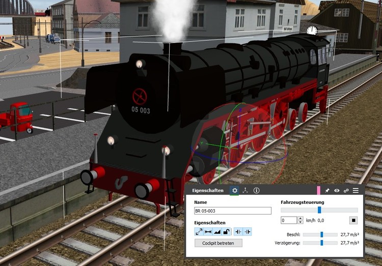

Hallo @quackster,
also bei mir, bzw. einer Anlage in V4, funktioniert das immer noch.
Es läßt sich eine Geschwindigkeit von z.B. 0,01 km/h eingeben, die entsprechende (Dampf-) Lok bleibt quasi stehen und der Rauch steigt aus dem Schonstein.
Lichter gehen auch an.
Schöne Grüße
SputniKK

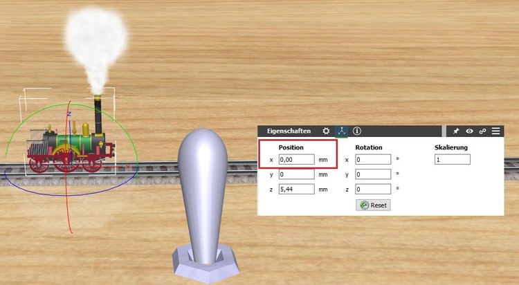

Oder bei den Dampfloks einen Rauch (2366C79B-5F52-4675-AB5B-2E080B60F858) beim Schornstein hinzufügen und diesen mit der Dampflok verknüpfen. Dann kann die Lok/Zug stehen bleiben und es dampft weiterhin.
