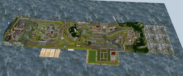

Markus Meier Geschrieben 15. November 2018 Geschrieben 15. November 2018 Liebe Community Heute mal kein Wunsch sondern eine Technische Frage 😁 Ich baue gerade an meiner dritten Anlage und habe diese auf 2 Skaliert ( eigentlich hätte ich diese auf ca. 2,3 skalieren müssen um meinen Anforderungen zu genügen ) . Ich bin schon zu 80 % mit der Anlage eigentlich fertig und will daher jetzt auch nicht wieder komplett neu anfangen. Jedoch umkommt mir immer mehr eine gewisse Unzufriedenheit bzgl. des Gleisverlaufes. Ich hätte gerne im oberen teil der Anlage mehr gerade Schienen verlegt um die vielen kurven durch mehr geraden etwas mehr auszugleichen. Jetzt fehlt mir natürlich im östlichen Bereich der Anlage die Fläche für eine Streckenerweiterung da die Anlage dort schon zuende ist Ich habe auch schon versucht die Bodenplatte nachträglich noch zu skalieren, genauso wie die Objekte. Aber dies verschiebt mir alles auf der Anlage ( Ich hab ja auch schon einige Bemahlungen wie Gras oder Asphalt drüber gesprüht ). Das ist also auch keine Lösung Leider ist es ja meistens so das man genau diese dinge erst bemerkt wenn es eigentlich schon zu spät ist 😞 Ich wollte daher nun mal Fragen ob es nachträglich zumindestens noch möglich wäre ein weiteres brettchen bzw ne weiter Bodenplatte an die Anlage dran zu hängen so dass ich nur den östlichen teil der Anlage neu anpassen muss und ich so die benötigte fläche bekomme oder muss ich mich damit abfinden und dann einen komplett neubau machen ???

Markus Meier Geschrieben 16. November 2018 Autor Geschrieben 16. November 2018 Also ich habe jetzt im Zuge meiner Gleisumlauferweiterung nun mehrere Platten nebeneinander gelegt und es ist wirklich sehr schwierig diese von den Höhen her exakt nebeneinander zu legen.Entweder sind diese immer zu niedrig oder zu hoch aber genau stimmen tun sie nie. Da bei Bodenplatten anders als bei den Gleisen das automatische anfügen nicht funktioniert macht es die Sache nicht umbedingt leichter. Und so habe ich dies ewig lang justiert so dass sie einigermaßen aneinander angefügt sind. Aber ganz exakt bekommt man das wohl eh nicht hin. Auch bei den Gleisen war es so das diese teilweise in der Luft lagen. Da hab ich dann auch ewig lang Justierungen vornehmen müssen. Und Wahrscheinlich stimmt es immer noch nicht richtig aber es schaut so wie ich es bisher beurteilen konnte zumindest einigermaßen nach was aus. Besser wie jetzt hab ich es nie hinbekommen . Ich glaube ich werd es so lassen Was mir weiter negativ aufgefallen ist. Ist die Tatsache das es mit dem nachträglich anfügen der Bodenplatten es auch sehr schwierig ist die Zeichnungen und somit die Malerischen Übergänge sauber da zu stellen. Weil man einfach nicht Bodenplatten übergreifend Malen kann. Man kann immer nur Bodenplatte für Bodenplatte Malen und muss so jedesmal die jeweilige Platte auf der man Malen will extra markieren.Das ist ziemlich lästig. Aber neija so ist es halt. Dies ist der Momentane Stand der Dinge bei mir Ich werde da wohl noch ein bisschen basteln müssen. Und ich hoffe das ich es am Ende einigermaßen hin bekomme. Auf jeden Fall ist es so immer noch besser als alles komplett neu zu machen. Aber so ist es halt wenn man von Anfang an Falsch skaliert hat. Vielleicht könnte man für die Zukunft aus Sicht der Produktentwicklung Überlegungen vornehmen solche Fälle vielleicht komfortabler bearbeiten zu können Grüße Markus
