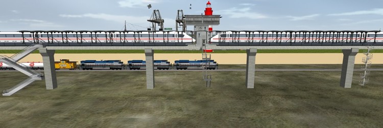

norbert_janssen Geschrieben 26. November 2018 Autor Geschrieben 26. November 2018 Hi BahnLand habe deine Angaben umgesetzt und erster Erfolg: TRANS RAPID bleibt im 'Bahnhof'stehen - faehrt aber NICHT nach eingetragener Zeit zurueck ! ? Ich musste diesen Bahnhof einrichten wegen der winzigen Luecke, die ich nicht geschlossen bekomme -ueber eine Woche schon daran versucht- Dann kann er da zur Ansicht auch etwas warten ! Tut er jetzt - und schlaeft ein ! Bild 2 zeigt den 5gleisigen Endhaltepunkt fuer fuenf unterschiedlich lange TR -die ich dann auch irgendwann abwechselnd fahren lassen moechte. Dafuer braucht es wohl ein STUDIUM der EV ! Aber ich hab ja Zeit ! https://www.facebook.com/norbert.janssen.90
