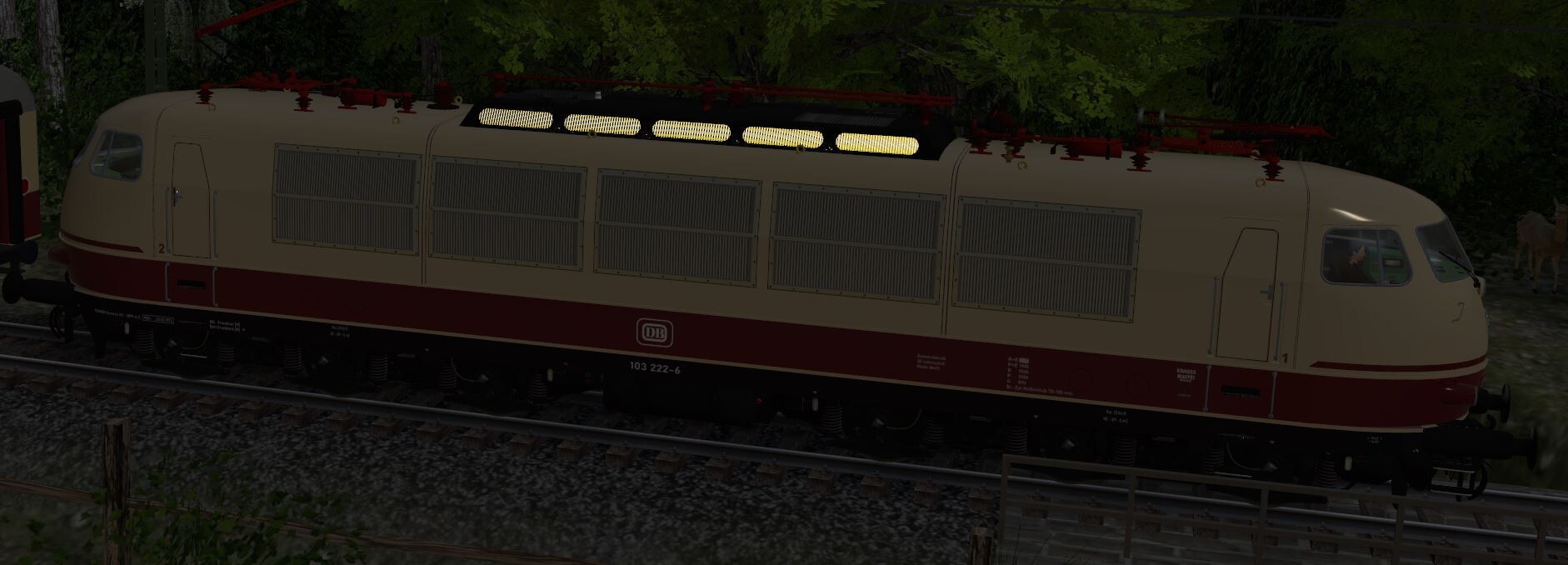

Hallo zusammen
Nach einer kurzen Pause jetzt die 1. Variante.
2025-07-2313_40_15-Loreley_-3D-ModellbahnStudioV9.thumb.jpg.3f87eb86f6f0372d5b828c68b23b55d4.jpg
lg max
Hallo Max,
die Lok ist Dir sehr gut gelungen. Nur die zusammenhängenden oberen und unteren Lüftergitter stören etwas. Beim Vorbild gibt es zwischen der oberen und der unteren Gitterreihe einen deutlich sichtbaren Spalt, der nur bei den Orient-roten Loks optisch verschwindet, da dort die Hintergrundfläche mit derselben dunkelbraunen Farbe wie bei den Lüftergittern bemalt ist. Alle Lüftergitter besitzen jeweils einen eigenen vollständigen Rahmen, der mit zur optischen Trennung der beiden Gitterreihen beiträgt.
Bei Deiner Lok in TEE-Farben ist mir das nicht so stark aufgefallen.
Bearbeitet von BahnLand
Am 23.7.2025 um 14:06 schrieb BahnLand:
Danke @BahnLand , werde ich ändern.
lg max

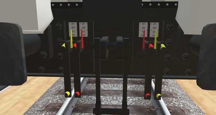

Am 15.4.2025 um 16:24 schrieb maxwei:
.und noch zwei
Hallo @maxwei ,
kein Meckern (wird bei mir gar nicht eingesetzt), nur Hinweis: Die Beschriftung ist hier (hinten) in Spiegelschrift angebracht.
VG Rainer
