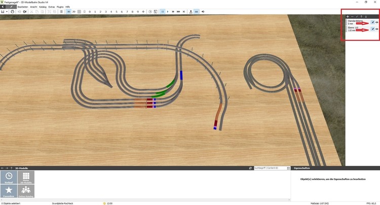

Normalerweise werden die Objekte durch einfaches Anklicken markiert. Wenn dies nicht geschehen soll, kann man sie "festnageln". Obwohl von mir nicht festgenagelt, lassen etliche Gegenstände nur durch Doppelklick markieren. Dies ist aber sehr lästig, wenn mehere Gegenstände gleichzeig ausgewählt werden sollen.
Wie komme ich zurück zu einem einfachen Klick?
Einen Auszug aus meiner Anlage füge ich bei.

Moin Pumpernickel,
versuche es mal so durch Doppelklick auf das Objekt:
die Stecknadel zu deaktivieren.
Gruß Stefan
Hallo Pumpernickel,
schön dass du an uns wendest. Ich hätte noch eine kleine Ergänzung zu Stefan seinem Tipp.
Du hast die Ebenen fixiert. Wenn du auf die beiden „Stecknadeln“ klickst ist wieder alles freigegeben. Aber ACHTUNG auch die Bodenplatte, diese solltest du wie Stefan geschrieben hat wieder fixieren.
Gruß Frank
Hallo Holzwurm, hallo fzonk,
vielen Dank für Eure schnellen und guten Antworten! Sie haben mir sehr geholfen. Das Arbeiten an der Anlage macht mir wieder Freude. :D
