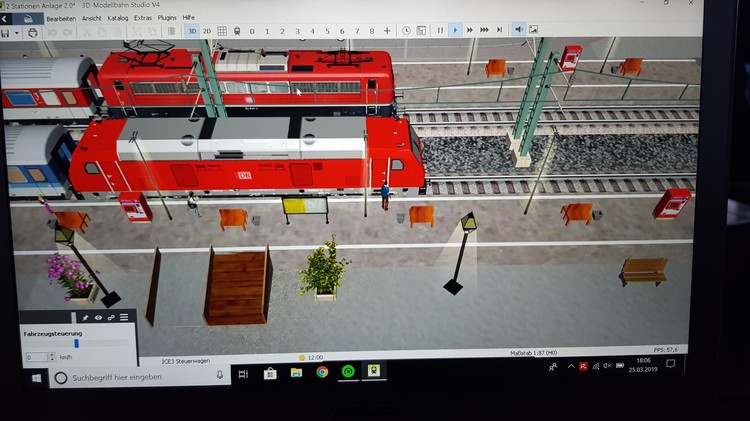

Markus Meier Geschrieben 25. März 2019 Geschrieben 25. März 2019 Liebe Community Ich wollte diese Frage schon länger stellen bzw darrauf Hinweisen, habe dies aber immer wieder vergessen Als ich auf meiner 2 Stationenanlage 2.0 damals den ICE 3 durch Loks und entsprechende Mittelwagen ersetzt habe, ist mir aufgefallen das dass Programm die Modellbezeichnung immer noch vom Vorherigen Modell drin stehen hat ( SIEHE FOTO ) Bei diesem Beispiel kann man sehen das ich die Maus über einer DB 151 halte ( ich hoffe das stimmt ) , in der Modellbezeichnung unten steht jedoch immer noch das vorherige Modell " ICE 3 Steuerwagen ". Das Programm ist also zu blöd zu erkennen das hier bereits der ICE 3 Steuerwagen durch die DB 151 ersetzt wurde und die Bezeichnung wurde entsprechend auch nicht geändert Ich weiss ja nicht ob jemand anderes hier diesen Fehler schon bemerkt hat aber meines erachtens sollte dies so eigentlich nicht vorkommen, auch beim Modelle ersetzten sollte immer auch das aktuelle Modell in der Bezeichnung unten erkannt werden. daher möchte hier mal auf diesen Fehler Hinweisen und Bitte um Korrektur von seitens der Programmentwickler Liebe Grüsse Markus

BahnLand Geschrieben 25. März 2019 Geschrieben 25. März 2019 (bearbeitet) Hallo Markus, wenn ich Dich richtig verstanden habe, hattest Du an dieser Stelle ursprünglich einen ICE3 Steuerwagen platziert und dessen Bezeichnung (Namen) nicht geändert. Später hast Du diesen dann mittels der Funktion "Bearbeiten - Ersetzen ..." gegen die Elektrolok 151 eingetauscht. Hierbei hast Du die Bezeichnung nicht selbst verändert, sondern erwartest vom Programm, dass dieses diese Bezeichnung automatisch aktualisiert. Das ist aus folgendem Grund nicht kontraproduktiv: Die im Eigenschaftsfenster angezeigte Modellbezeichnug kann vom Anwender grundsätzlich beliebig verändert werden. Nur beim Einfügen des Modells auf die Anlage aus dem Online-Katalog wird diese Bezeichnung mit der Katalogbezeichnung des Modells initialisiert. Wenn nun ein Anlagenbauer seine Züge mit eigenen Bezeichnungen versieht, indem er beispielsweisedie Lok-Bezeichnungen umbenennt in Zug1, Zug2 usw. (oder bei Wendezügen und Triebwagen die beiden Endnfahrzeuge in Zug1a+Zug1b, Zug2a+Zug2b, usw.), möchte er sicher nicht, dass die Bezeichnungen automatisch geändert werden, wenn er eine Lok oder ein Endfahrzeug gegen ein anderes Modell "ersetzt". Es ist also kein Fehler, dass die Modellbezeichnung sich nicht ändert, wenn das Modell mit der Ersetzen-Funktion durch ein anderes ausgetauscht wird. Du kannst nach dem Ersetzen den Namen des Modells im Eigenschaftsfenster jederzeit ändern (also z.B. die Bezeichnung "ICE3 Steuerwagen" durch "BR 151 rot" ersetzen), ohne dass hierdurch dem Modell bereits zugeordnete Eigenschaften oder Verknüpfungen zum Fahrzeug (z.B. die Verknüpfungen der Lichtscheiben) verloren gehen. Was ich allerdings für sinnvoll erachten würde, wäre die Hinterlegung und Anzeige der Katalogbezeichnung im Eigenschaftsfenster zusätzlich zum vom Anwender modifizierbaren Namen des Modells. So könnte man auch dann, wenn man den Namen des Modells geändert hat, noch feststellen, unter welcher Bezeichnung das Modell im Katalog abgelegt ist. Und da wäre es dann tatsächlich logisch, dass mit dem Ersetzen des Modells auch die angezeigte Katalogbezeichnung automatisch geändert würde. Viele Grüße BahnLand Bearbeitet 25. März 2019 von BahnLand
Markus Meier Geschrieben 25. März 2019 Autor Geschrieben 25. März 2019 " Was ich allerdings für sinnvoll erachten würde, wäre die Hinterlegung und Anzeige der Katalogbezeichnungim Eigenschaftsfenster zusätzlich zum vom Anwender modifizierbaren Namen des Modells. So könnte man auch dann, wenn man den Namen des Modells geändert hat, noch feststellen, unter welcher Bezeichnung das Modell im Katalog abgelegt ist. Und da wäre es dann tatsächlich logisch, dass mit dem Ersetzen des Modells auch die angezeigte Katalogbezeichnung automatisch geändert würde. " Achso ich wusste gar nicht das man da auch selber die Bezeichnung ändern kann Ja genau da stimme ich dir absolut zu. Die Ursprungsbezeichnung sollte immer noch Angezeigt werden. Weil sonst muss mann sich das Ursprungsmodell jedesmal neu raussuchen und die bezeichnung ändern. Irgendwo muss ja auch die Orginalbezeichnung erkennbar sein.
EASY Geschrieben 25. März 2019 Geschrieben 25. März 2019 Hallo, vor 33 Minuten schrieb BahnLand: Was ich allerdings für sinnvoll erachten würde, wäre die Hinterlegung und Anzeige der Katalogbezeichnung im Eigenschaftsfenster zusätzlich zum vom Anwender modifizierbaren Namen des Modells. So könnte man auch dann, wenn man den Namen des Modells geändert hat, noch feststellen, unter welcher Bezeichnung das Modell im Katalog abgelegt ist. ... indirekt kann man schon nachsehen... nach dem Ersetzen wird die Content-ID im Eigenschaftsfenster bei "Info" mit angezogen...@Neo ... dann kann man über die Suchfunktion im Katalog wieder zu dem Modell finden, das man als Ersetzung genommen hat... vielleicht wäre es sinvoll hier prinzipiell noch den Katalognamen mit anzuzeigen. Gruß EASY
