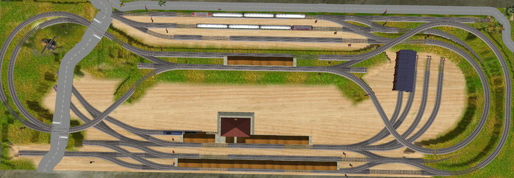

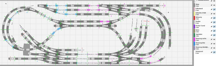

Ich hatte mir mal in V10.5 des Eisenbahnplaners in grauer Vorzeit folgende Anlage ausgedacht:
der mir wegen seiner unkomlizierten Bauweise in mehreren Ebenen sehr gefiel ----
leider passte der Entwurf nicht in den zur Verfügung stehenden realen Raum im meinem Zimmer. Was tun ?

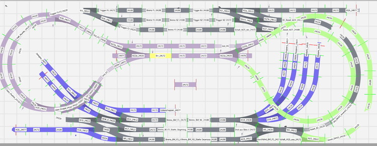

Schritt 1
Man kürze den alten Entwurf in der Länge. In diesem Fall müssen in allen Breiten der Anlage 2 Gleise 24118 gefunden werden.
Jetzt muss man sich trauen, die gelb markierten Gleise tatsächlich zu löschen. (vorher zwischenspeichern nicht vergessen). Es genügt nicht, die Ebene mit den gelben Gleisen zu löschen - es muß das tatsächliche Gleis zum Kürzen der Strecke gelöscht werden.

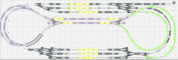

Schritt 2
Dann kann man die Gleise zusammenschieben.
Die für die EV  benötigten Gleise sollten erhalten geblieben sein und ein Probebetrieb versucht werden.

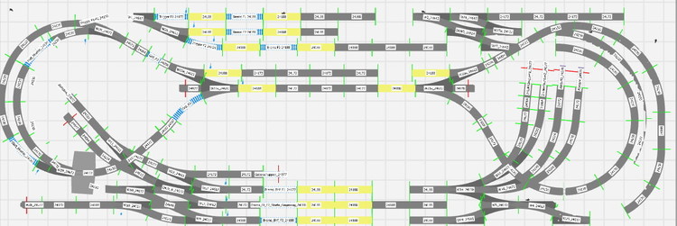

Ich habe noch eine neuere Version der Anlage gefunden. Die Änderungen befinden sich nicht im Gleisplan sondern in der Ereignisverwaltung. Das bedeutet natürlich einen Neuanfang in der Beschreibung der Änderungen. Es werden wieder 2 Gleise 24188 aus dem Gleisplan herausgenommen - dieses mal geringfügig anders ---
um zum gewünschten Gleisbild zu kommen:
Nun muss wieder untersucht werden, ob der Gleisplan die vorher bestandenen EV-Kriterien auch in diesem Layout erfüllt.
Ich fahre mal in diesem Layout vor
es fällt auf , daß ein Gleis 24188 in 24172 umbenannt und in der Gleislänge mit dem Gleiseditor bearbeitet werden musste. Man muß also Maß und Modell gleichlautend vorhalten.
Nun stimmen die Ereignis-auslösenden Gleise im Gleisplan mit der  Auslösung des gewünschten Ereignisses überein.
Die vorgegebene EV wird anstandslos durchfahren.
