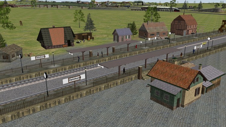

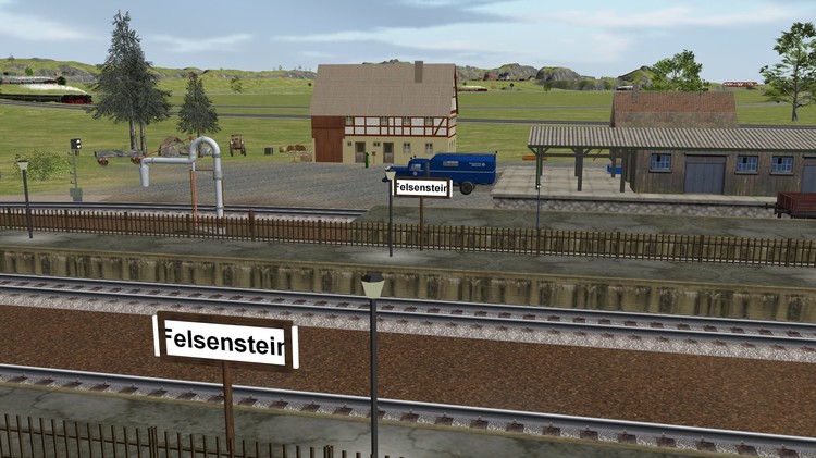

Seit heute morgen vermisse ich Schriftarten im MBS. Meine neue Anlage steht kurz vor der Fertigstellung. Leider finde ich z.B. old english nicht mehr und viele andere auch. Auf den Schrifttafeln die ich erstellt habe erscheint jetzt eine andere Schriftart und die Größe ist dadurch verändert worden. Sieht sehr schlecht aus. Die Schrift geht jetzt über die Rahmen heraus. Die ganze Anlage ist betroffen. Hast Du dafür eine Erklärung?
Vorher war die Beschriftung z.Teil mit "old english" versehen und die Schilder hatten keine Übermaße so wie jetzt.
Anbei zwei Foto

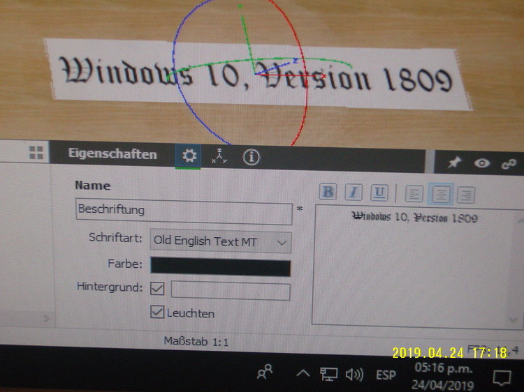

Ich habe jetzt mal folgendes festgestellt:
1. Ich habe Windows 10, 64bit, Version 1809, letztes Update, auf die Standardwerte zurück gesetzt. Standartwerte wurden angezeigt aber ohne den gewünschten Erfolg.
2. Dann habe ich das gleiche Windows wieder neu installiert, dann die Grafikkarte neu und dann das MBS neu installiert. Mit dem gleichen Ergebnis.
3. Das Resultat ist, denke ich mal nach einer genaueren Untersuchung ist, daß Windows in der Standardversion keine "Old English TextMT" anbietet.
4. Als Lösung habe ich mir nun einige Schriftarten vom Internet heruntergeladen und instaliiert. Versuche den Schaden restlos wieder zu beheben. Ich werde den Vorschlag von Bahnland sehr wahrscheinlich umsetzen und die ganzen Schrifttafeln in eine Textur ( Bild ) umwandeln.
5. Bemerkung: Auf einem zweiten PC vom Nachbar ist auch Windows 10 installiert. Der hat eine etwas ältere Updateversion. Auf diesem wird die Schriftart "Old English TextMT" noch angezeigt.

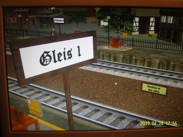

6. So sieht es im zweiten Bild unter Windows 8.1 aus. So war auch die Anlage vor dem Crash.
