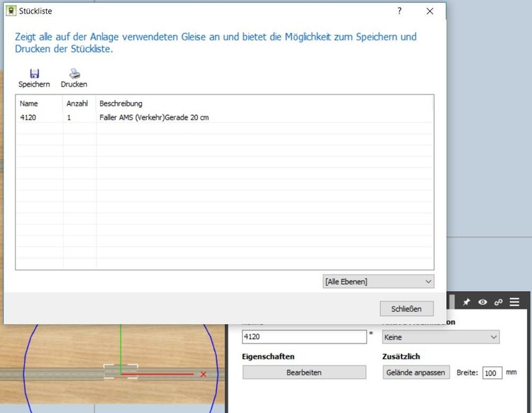

habe den großen Nürburgring mit Faller AMS nachgebaut und wollte eine Stückliste davon haben, die bleibt aber leer.
kann mir jemand von euch erklären was ich beachten muss?

Schau malob unte rechts in dem kleinen fenster>>> (alle Ebenen) gewaehlt ist.Wenn nicht stelle es wieder ein.
Cheers
Tom
Hallo Tom,
Ebene war richtig angewählt. Hier die MBP.
Schöne Grüße
Lothar
Nürburg_groß.mbp
Hallo Lothar,
Die Straße ist definiert als ein 3D-Modell und daher kein Gleis, welches in der Stückliste angezeigt werden kann.
meint Henry

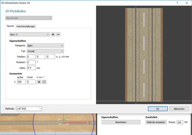

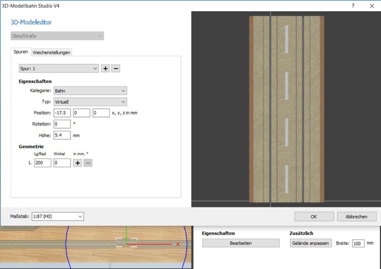

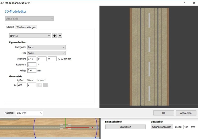

Wieder was gelernt. Nach @Henry's hinweis dachte ich zunaechst das @MX1954LL (Lothar) vielleicht einfach den Nuerburgring mit bahngleisen (mittig) nachbauen sollte . Die bahngleise koennten ja entsprechend den Faller gleisen editiert werden und zum schluss auch noch in die Faller bezeichnungen umbenannt werden.....
Beim herumspielen mit Lothar's anlage habe ich entdeckt das es auch mit umeditieren der Fallergleise geht.faller1.thumb.JPG.d3bb3684dbe94c778b688f1b3fce2bed.JPG
beide wege fuehren nach Rom, sind abba etwas fummelig. Nun da es bekannt ist kann man das ja schon vom start weg beachten.

danke für eure Hilfe, das ist nun mal ne echte Fummelei, bei allen Schienen alle 3 Spuren editieren.
Da das jetzt nur für einen Kumpel ist, werde ich mir meine Faller Schienen in meinen Favoriten Zug um Zug zu hintrimmen.
Dann gehen auch die Stücklisten.
Grüße
Lothar
vor 2 Stunden schrieb MX1954LL:
Hi Lothar
Also ich wuerde nur jedes der verschiedenen schienenstuecke 1x editieren und dann mittels copy und paste die restlichen auswechseln. Um den ueberblick zu behalten wuerde ich die "neuen" gleise umfaerben. Ist dann erheblich weniger fummelei.:)
Cheers
Tom
Bei solchen Massenänderungen ändere ich die Ebene bei einem ausgetauschten Objekt auf eine unsichtbar geschaltete Ebene. Dann verschwindet es und ist doch noch da.
als Ergänzung zum editieren habe ich festgestellt, das der Spline auf Spur 0 liegen muss, sonst fährt das Fahrzeug auf der inneren Spur nicht.
der Rest bleibt wie von Tom beschrieben, die anderen Spuren virtuell. Das ist wohl eine AMS spezifische Geschichte.
