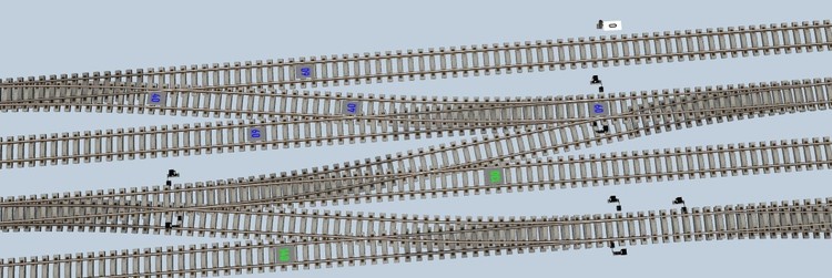

Als Hilfestellung kann man seine eigene Beschriftung auf der Anlage selbst bestimmen . Hat man erst einmal seine Gleise oder Allgemein seine Objekte gesetzt - verliert man sehr schnell den Überblick ( Bezug einer größeren Anlage ) . Da ist eine Beschriftung oder Beschreibung oft hilfreich . Selbst auch bei der Simulation der Anlage ( EV = Ereignisverwaltung oder ähnliches ) kann eine Beschriftung sehr helfen . Diese Beschriftung kann oder sollte man in einen Layer/ Ebene zuteilen , denn man nach Bedarf ein- und ausblenden kann .
Ein Beispiel meiner sich zu erleichtere Geschwindigkeitsangaben auf den Gleisstränge , die unterschiedlich sein kann .
Wie im Bild zusehen : haben die Gleis-Stücke oder -Bereiche unterschiedliche Geschwindigkeiten . Ich hab auch für bestimmte Geschwindigkeiten einige verschiedene Farben im Einsatz .
Das erleichtert auch die Übersicht - von kleiner Geschwindigkeit ( dunkele Farbton ) bis zur Vmax. Geschwindigkeit ( hellster Farbton ) .
Da ich sie in einer Liste in Layer/Ebene eine eigene Gruppe zugeteilt habe .
Später bei der Programmierung kann ich sehen , wo und wann sich die Geschwindigkeit ändert . Bei Signalen oder andere Objekte kann man genau so vorgehen .
Nicht nur Geschwindigkeiten kann man so vorgehen , nein - auch mit Gleis-Nummer oder Namen bei Gleisen oder Objekte .

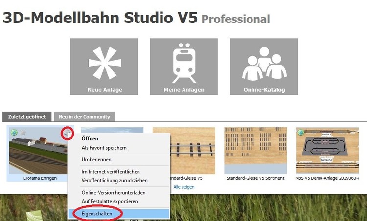

Hallo Alfredo,
um für eine Anlage eine Kurzbeschreibung ablegen zu können, musst Du in der Katalogvorschau für Anlagen bei Deiner zu beschhreibenden Anlage auf das Zahnrädchen oder mit der rechten Maustaste auf das Vorschaubild klicken, um das oben abgebildete Popup-Menü zu bekommen. Dort wählst Du "Eigenschaften" aus.

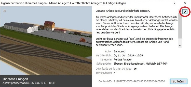

Im sich dann öffnenden Eigenschaftsfenster klickst Du auf das Bleistift-Symbol, um das Beschreibungsfenster überschreibbar zu machen. Dort kannst Du dann Deinen Beschreibungstext eingeben. Nachdem Du das Editier- und Beschreibungsfenster wieder geschlossen hast, wird Dir der Beschreibungstext sowohl beim Überstreichen des Vorschaubilds mit der Maus als auch nach dem Öffnen der Anlage (links oben) angezeigt. Diese Anzeige verschwindet nach einiger Zeit von alleine oder kann mit dem Kreuzchen rechts oben im Beschreibungsfenster explizit geschlossen werden.
Hattest Du Deine Anlage bereits vor der Erstellung der Kurzbeschreibung veröffentlicht, musst Du die Anlage nach dem Hinzufügen der Beschreibung nochmals veröffentlichen.
