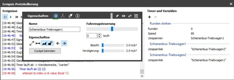

metallix Geschrieben 14. Juli 2019 Geschrieben 14. Juli 2019 Hi all Da ich nicht sicher bin ob's an mir oder an V5 liegt poste ich das mal hier. Ich habe mit meinem derzeitigen projekt, an dem ich schon etwa 6 monate dran bin, in V5 probleme. Es handelt sich um eine eingleisige pendelbahn mit einem wendebahnhof und einem endbahnhof jeweils an den enden. In der anlage verschwinden in bestimmten momenten, die noch vor dem lokwechel sind (wenn z b eine action, welche diverse variablen entleeren/entfernen soll, durch eine andere action inaktiv gestellt wird) gleich mehrere variablen, die fuer den lokwechsel im endbahnhof gebraucht werden. Nun habe ich auf einer testanlage eine vereinfachte version gebaut welche ein anderes problem, das wohl abba auch in der eigendlichen anlage (in V5) steckt, zeigt. In der urpruenglichen anlage haben einige zuege loks an beiden enden und die einfahrende lok uebergibt zur ausfahrt mittels object variable auf die ausfahrende lok am anderen ende des zuges. Das ganze funktioniert problemlos in V4. Unter "bedingungen sind erfuellt" erteilt eine verschachtelte variable den marschbefehl an die nun neue vordere lok, waehrend "unter bedingungen sind nicht erfuellt" einlok zuege in umgekehrter fahrtrichtung hinaus gesand werden. (Deshalb variablen zur lok erkennung, geschwindigkeitserkennung, fahrtrichtungserkennung) In V5 stecke ich schon fest bei der verschachtelten variablen. Ich habe verschiedene versionen gebaut die alle die gleiche fehlermeldung/anlage pausieren aktion erzeugen. Siehe bilder Ratloses Cheers Tom
fzonk Geschrieben 14. Juli 2019 Geschrieben 14. Juli 2019 Hallo Tom, kannst du eventuell eine kleine Musteranlage mit einstellen wo das Problem auftritt, dann lässt es sich besser auf Fehlersuche gehen Ich selbst bin auch schon fleißig am Arbeiten mit V5 und habe festgestellt dass es erst mal eine große Umstellung mit der EV für mich ist. Mit V4 habe ich einfach meine Trigger-Zeilen geschrieben (nach dem ich auch erst mal lange üben musste bis ich es verstanden habe), nun funktioniert dies nicht mehr und es heißt aufs Neue lernen Die Fehlermeldungen im Auswerter kann ich auch schon nicht mehr sehen aber ich kämpfe mich durch und finde immer mehr Lösungen Gruß Frank
metallix Geschrieben 14. Juli 2019 Autor Geschrieben 14. Juli 2019 Am 14.7.2019 um 09:13 schrieb fzonk: Hallo Tom, kannst du eventuell eine kleine Musteranlage mit einstellen wo das Problem auftritt.... Gruß Frank Erweitern Hi Frank Here we go..... Ich sehe das aehnlich wie du: lernen macht spass abba wer kann schon permanent spas vertragen V5 trials.mbpFetching info... Da sind drei verschiedene timer versionen. Die aktive hat zumindestens schon mal eine veraenderte fehlermeldung bewirkt. (muehsam naehert sich das eichhoernchen.....) Cheers Tom
fzonk Geschrieben 14. Juli 2019 Geschrieben 14. Juli 2019 (bearbeitet) Fehler behoben und zurück Gruß Frank geändert by Frank.mbpFetching info... Bearbeitet 14. Juli 2019 von fzonk
Andy Geschrieben 14. Juli 2019 Geschrieben 14. Juli 2019 (bearbeitet) Ändere mal den Eintrag Deiner Lok OV Umschaltlok vom Typ Text in Typ Objekt und wähle dann dort die andere Lok an. p.s.: bin an einem noch fieseren Fehler dran. Könnte böse Überraschungen geben heute. Bearbeitet 14. Juli 2019 von Andy
fzonk Geschrieben 14. Juli 2019 Geschrieben 14. Juli 2019 Am 14.7.2019 um 09:56 schrieb Andy: Ändere mal den Eintrag Deiner Lok OV Umschaltlok vom Typ Text in Typ Objekt Erweitern Daran hat es nicht gelegen
metallix Geschrieben 14. Juli 2019 Autor Geschrieben 14. Juli 2019 Am 14.7.2019 um 09:55 schrieb fzonk: Fehler behoben und zurück Gruß Frank Erweitern Da muss man erst mal drauf kommen..... In der eigendlichen anlage hat es auch text ausgewaehlt...... und ich dachte das sei falsch Danke sehr Tom
fzonk Geschrieben 14. Juli 2019 Geschrieben 14. Juli 2019 Bitte schöööön Warte mal ab bis du dann bei solchen Schachteln ankommst, um das zum laufen zu bekommen habe ich bestimmt eine Stunde daran gesessen

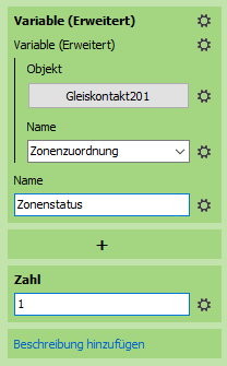

Neo Geschrieben 14. Juli 2019 Geschrieben 14. Juli 2019 Hallo, Am 14.7.2019 um 10:10 schrieb fzonk: Warte mal ab bis du dann bei solchen Schachteln ankommst Erweitern solche Verschachtelungen kannst du in V5 noch vereinfachen. Objekte brauchen in V5 nicht mehr über Namen angesprochen zu werden, weil Variablen direkt Objektreferenzen speichern können. In einem fiktiven Beispiel sehe die Verschachtelung dann so aus: Zonenzuordnung ist in diesem Fall eine Variable von Gleiskontakt201 vom Typ Objekt. Mit direkten Objektreferenzen sparst du eine Verschachtelung pro Ebene. Viele Grüße, Neo
fzonk Geschrieben 14. Juli 2019 Geschrieben 14. Juli 2019 Hallo Neo Am 14.7.2019 um 11:26 schrieb Neo: solche Verschachtelungen kannst du in V5 noch vereinfachen. Objekte brauchen in V5 nicht mehr über Namen angesprochen zu werden, weil Variablen direkt Objektreferenzen speichern können Erweitern Dein Tipp funktioniert leider nicht, ich habe die betroffenen Ereignisse umgestellt und schon meckert die „Ereignis Protokollierung“ und bringt mir den Fehler „attempt to index a nil value (field 'variables')“ ohne Protokollierung werden die Ereignisse auch nicht abgearbeitet. Ich habe die Anlage mal als Entwurf hochgeladen unter der Content ID: 4CDF8714-BDB3-45E7-BC7A-47A92C58F4C0 da kannst du dir es gern selber anschauen. Es gibt 3 Ereignisse die ich nach deinem Vorschlag abgeändert habe. Eins direkt an der Ereignisoberfläche „Zonenstatus beim verlassen setzen (2)“ und zwei im Ordner „Bahnhof“ „Modul-Variable wird gesetzt, Ausfahrt Gleiskontakt111 (2)“ und „Modul-Variable wird gesetzt, Ausfahrt Gleiskontakt201 (2)“. Alle 3 Ereignisse sind aktuell deaktiviert da ich die Umstellung erst mit Kopien probiert habe. Mit meiner Ursprünglichen Variante läuft es fehlerfrei (momentan aktiv), nach der Umstellung läuft es nicht mehr. Zum anschauen der Anlage empfehle ich vierfache Geschwindigkeit, da auf Grund von Zufallsauslösern es aktuell etwas dauern kann bis ein Ereignis ausgelöst wird. Gruß Frank
Neo Geschrieben 14. Juli 2019 Geschrieben 14. Juli 2019 Hallo Frank, Am 14.7.2019 um 14:08 schrieb fzonk: bringt mir den Fehler „attempt to index a nil value (field 'variables')“ Erweitern deine Variable Zonenzuordnung besitzt den falschen Typ. Im Moment verwendest du den Typ Text mit dem Namen der Zuordnung. Das kann natürlich nicht funktionieren, weil ein Text keine Eigenschaft "variables" besitzt. Du musst deine Zonenzuordnung zum Typ Objekt abändern und direkt das Objekt referenzieren. Viele Grüße, Neo

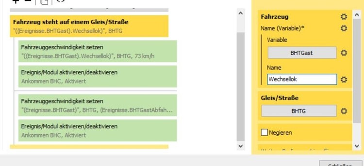

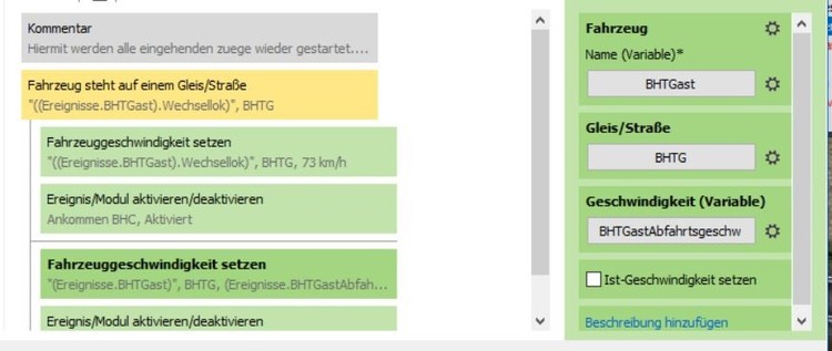

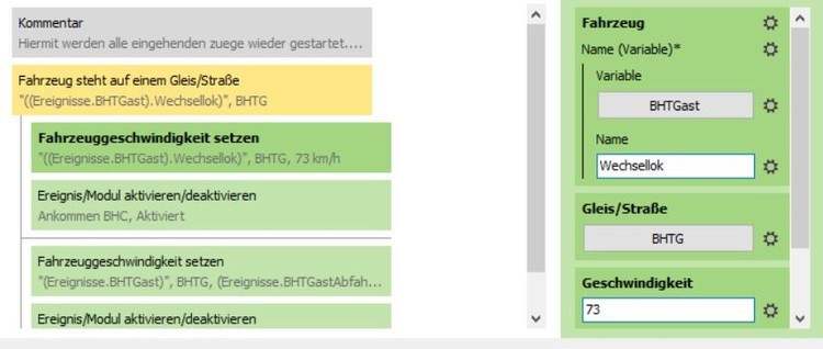

metallix Geschrieben 14. Juli 2019 Autor Geschrieben 14. Juli 2019 Hi again Also an meinem endbahnhof in der anlage klappt es nicht. Ich habe die eintraege entsprechend Frank's correcture eingestellt, bekomme abba nur fehlermeldung mit pausenstop. Intressanterweise fuehrt der obere attempt to compare number with nill eintrag nicht zum pausenstop. Der ist auch noch so wie V5 ihn sich uebersetzt hat und funktioniert ansonsten einwandfrei. Hier mal die eintraege die probleme bereiten Ich vermute das problem hier in der bedingung. Das ereigniss wird ausgefuehrt wenn ein Signal auf fahrt schaltet. Im ursprung war das schalten des signals auch noch in den bedingungen als" & ".Die bedingung habe ich zwischendurch in anderen einstellungen versucht, ohne erfolg. In dieser einstellung faehrt der zug immerhin schon mal rueckwaerts aus, obwohl er eine wechsellok hat. Das ist die "bedingung erfuellt" option die nicht eintritt Das ist die "bedingung nicht erfuellt" die somewhat eintritt. Mir ist auch aufgefallen das mit zunehmendem probieren, bei aktivem protokoll, der rechner, trotz optischer reduzierung aufs wesendliche und beurlaubung aller anderen aktivitaeten nach einer weile soweit in die knie geht das das bild unansehnlich ruckelt und die fps einstellig angezeigt wird. Nach einem neustart der V5 ist es dann wieder normal. Durch die neuen gleiskontakte, die richtungsbezogen arbeiten koennen, lassen sich in meiner EV dieser anlage bestimmt etliche identische eintraege, ueber die das EV fenster am oberen rand auch mault, einsparen. Ebenso duerfte das aktivieren/deaktivieren von ereignissen u ereignissbloecken weniger haeufig notwendig werden. Cheers Tom
fzonk Geschrieben 15. Juli 2019 Geschrieben 15. Juli 2019 Am 14.7.2019 um 19:41 schrieb Neo: deine Variable Zonenzuordnung besitzt den falschen Typ. Im Moment verwendest du den Typ Text mit dem Namen der Zuordnung. Das kann natürlich nicht funktionieren, weil ein Text keine Eigenschaft "variables" besitzt. Du musst deine Zonenzuordnung zum Typ Objekt abändern und direkt das Objekt referenzieren. Erweitern Danke noch mal für den Tipp, nach etwas probieren habe ich es verstanden mit den Objekten als Variablen anlegen und es funktioniert ausgezeichnet und spart viele Extraschritte. Es gibt halt viele neue Möglichkeiten, da muss ich mich erst mal durchprobieren und „neu“ lernen. Gruß Frank
fzonk Geschrieben 15. Juli 2019 Geschrieben 15. Juli 2019 Am 14.7.2019 um 22:43 schrieb metallix: Also an meinem endbahnhof in der anlage klappt es nicht. Ich habe die eintraege entsprechend Frank's correcture eingestellt, bekomme abba nur fehlermeldung mit pausenstop. Erweitern Kannst du die Anlage als Entwurf hochladen und mir oder dem Forum die Content ID zukommen lassen, dann kann man beser schauen woran es liegen könnte. Mit den Bilderchen kann ich noch keine Schlüsse ziehen woran es liegen könnte... Gruß Frank

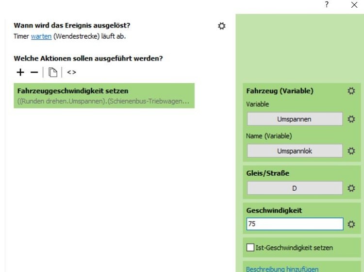

fzonk Geschrieben 16. Juli 2019 Geschrieben 16. Juli 2019 Hallo Ich habe mal dein ursprüngliches Muster noch mal umgeschrieben und meines Erachtens in die kleinste Form für eine V5 EV gebracht. Ich habe mich dabei auf den Wendekreis beschränkt und alles andere Gelöscht. Die Variablen Umspannlok und Umspannen habe ich als Objekte in den jeweiligen Variablen hinterlegt. Schau es dir einfach noch mal an. Ich kann mich Neo nur anschließen, umschreiben einer V4EV ist ohne weiteres gar nicht so einfach, vor allem wenn man die Neuerungen aus V5 einfließen lassen will. Ich persönlich habe mir einer meiner Anlagen genommen, habe die komplette EV und alle Variablen gelöscht und habe von vorne angefangen, auf diese Weiße fuchse ich mich auch gleich in die Neuerungen rein. Gruß Frank V5 trials EV nach V5.mbp
metallix Geschrieben 16. Juli 2019 Autor Geschrieben 16. Juli 2019 Hi Frank Danke sehr. Wirklich kompakt. Ich habe mittlerweile mit dem umbau der EV in der V5 recht gute ergebniss und erfolge. Halt durch eifrige dialoge mit dir, Neo und anderen und durch fleissiges ueben sowohl in der trial anlage als auch am objekt. Richtig verlieren kann man ja nix wenn man oefter kopien anlegt. Im grunde mache ich es in der anlage aehnlich wie du, nur das ich nicht alles gleich rauswerfe sondern mir die "uebersetzung" auch genau anschaue und damit ein wenig spiele, bevor ich modifizier und am ende ueberfluessiges raus werfe. Gerade durch diese anschauen gingen mir schon einige lichter ueber funktionsweisen und (voellig neue) moeglichkeiten auf. Dabei waechst meine begeisterung fuer V5 zunehmend rasant. Es brauchte halt eine weile sich an die neue form und eigenschaften zu gewoehnen und der weg, welcher ja immer noch das ziel ist , ist auch noch recht lange. Cheers Tom

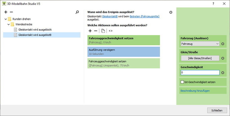

Neo Geschrieben 17. Juli 2019 Geschrieben 17. Juli 2019 Hallo, Am 16.7.2019 um 19:53 schrieb fzonk: und meines Erachtens in die kleinste Form für eine V5 EV gebracht. Erweitern bei Verwendung der neuen verzögerten Ausführung geht es noch kleiner, nämlich ohne Variable und TImer: Im Anhang die Testanlage: V5 trials EV nach V5 (verkürzt).mbp Viele Grüße, Neo
