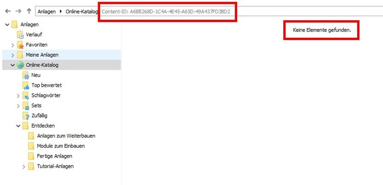

stimmt die ID?
HABE GEFUNDEN
Bearbeitet von CC.SDL
Ja! Hab's nochmal getestet mit Kopie der ID aus meinem Post ("ID " nicht mit eingeben, ist klar).
Hallo @Andy,
auch ohne "ID":
1658916628_TestanlageVorsignalDunkelschaltung.thumb.jpg.c15a8429230f9e6382f8a919803117fd.jpg
Jau. In der Nähe ist auch die Anlage, die ich meine. Da ist die Anlage
Ich hatte sie mir dort geholt und gesichert, weil ich mir das noch ansehen wollte. Und dann findet er die ID dann natürlich bei 'Meinen Anlagen'. 'Tschuldigung. :/
vor 2 Minuten schrieb Andy:
'Tschuldigung.
Alles gut, ein bißchen überlegen kann man auch selber. Nun hoffe ich eine Lösung zu finden. DANKE(y)
