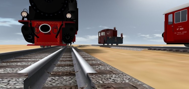

ergänzend habe ich heute abend die Gartenbahnen von Zimmermann mit 5" (1:11) und 7,25" (1:8) ausprobiert. Diese Gleise sind Bausätze, die beide Spurweiten in einem realen Gleis kombinieren. Diese Kombination wird für eine reale Auslage benötigt.
Dabei spielt der Baumaßstab
keine wesentliche Rolle mehr.
Im MBS wird das Rollmaterial auf eine Spurweite angepasst und fährt darauf. Beim Dreispurgleis von Bahnland kann ich nur die Normalspur aufsetzen. Warum nicht auf die Schmalspur ?
Die Schmalspurlok kann nur auf dem Schmalspur Gleis aufgesetzt werden. (ist ja logisch)

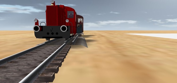

Du hast hier eine Anage im Maßstab 1:8 erstellt, weeshalb insbesondere die Gleise aus der Vorbild-Kategorie automatisch auf den Maßstab 1:8 skaliert werden. Dies gilt speziell auch für das hinten sichtbare 3-Schienengleis. Vorne hast Du ein Gleis "angesesetzt" (nicht angedockt) das im Maßstab 1:11 definiert und auf diesen "eingeschränkt" wurde. Deshalb bleibt hier beim Auflegen auf die Bodenplatte der Maßstab 1:11 erhalten und wird nicht automatisch an den Maßstab 1:8 der Anlage angeglichen.
Bei den beiden sichtbaren Köf's halndelt es sich jeweils um ein Normalpur-Fahrzeug, wobei die hintere auf der "Normalspur" des 3-Schienengleises und die vordere - beim Aufsetzen automatisch auf den Maßstab 1:11 verkleinert - ebenfalls auf der Normalspur des 1:11-Gleises aufsitzt.
Da die beiden Maßstäbe 1:8 und 1:11 nicht aneinander andocken können, kann die vordere Lok auch nicht automatisch vom 1:11-Gleis auf den Schmalspurteil des 3-Schienengleises im Maßstab 1:8 überwechseln. Schiebt man dagegen die vordere Lok mit der Maus auf das hintere Gleis, wird sie automatisch auf den Maßstab 1:8 vergrößert und kann daher "sauber" auf den Normalspurteil aufgesetzt werden. Sie würde nach leichtem seitlichen Verschieben auch auf dem Schmalspurteil andocken. Doch dann würden ihre Räder am Schmalspur-Schienenpaar seitlich überstehen.

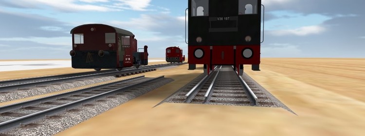

Dass Loks auch tatsächlich korrekt auf den Schmalspurteil des 3-Schienen-Gleises gestellt werden (und dort auch fahren) können, möchte ich an den nächsten Bildern zeigen.

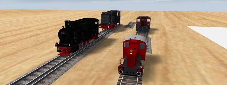

Hierzu habe ich parallel zum bereits vorhandenen Gleis ein längeres 3-Schienengleis verlegt und sowohl eine Normalspurlok (V36) als auch eine SChmalspurlok (BR 99) darauf gestellt.
Die normalspurige V36 seht korrekt auf dem Normalspurteil des 3-Schienengleises, ...
... und die schmalspurige 99er steht ebenfalls korrekt auf dem Schmalspurteil des 3-Schienengleises. Aber es muss - zumindest bei automatischer Größenanpassung - eben eine "passende" Schmalspurlok (hier für die Meterspur) und eben nicht eine auf die schmalere Spur "verkleinerte" Normalspurlok sein.

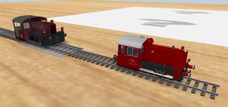

473588410_04verkleinerteNormalspurlokaufSchmalspurgleis.thumb.jpg.d72d1fd29f8092e8f5d6eccec57f5350.jpg
Wenn Du bei der vorderen Köf die automatische Größenanpassung deaktivierst und sie dann mit der Maus auf den Schmalspurteil des 3-Schienengleises verschiebst, dockt sie dort tatsächlich korrekt an. Aber es ist dennoch eine verkleinerte Noramlspurlok (gegenüber der Köf auf dem Normalspurgleis), die durch Herunterskalieren "passend" gemacht wurde.
