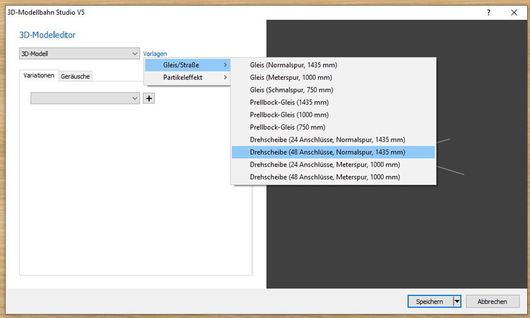

Tesla Geschrieben 5. November 2019 Autor Geschrieben 5. November 2019 Am 6.8.2019 um 11:21 schrieb Neo: Hallo Michael, das hättest du auch einfacher haben können Viele Grüße, Neo Hallo Neo, wieso funktioniert das nicht mehr? Wenn ich eine Drehscheibe auf die Platte ziehe und 48 Anschlüße aus den Vorlagen auswähle, bleibt sie bei 15° und geht nicht auf 7,5° Gruß, Michael

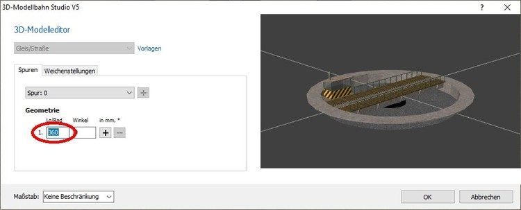

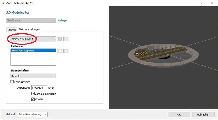

BahnLand Geschrieben 5. November 2019 Geschrieben 5. November 2019 (bearbeitet) Hallo Michael, nachdem Du über die Vorlagen die 48er-Drehscheibe ausgewählt hast, musst Du im 3D-Modelleditor noch eine weitere Aktion ausführen: Entweder einen neuen Radius für die Drehscheibe eingeben ... ... oder eine andere Weichenstellung auswählen. Wenn Du danach den 3D-Modelleditor verlässt, besitzt die Drehscheibe wie gewünscht die 48 möglichen Winkel-Einstellungen. Führst Du dagegen keine der oben beschriebenen Aktionen aus, bevor Du den 3D-Modelleditor beendest, führt das Modellbahn-Studio (nach meiner Interpretation) keinen "Refresh" aus, wodurch im temporären Arbeitsspeicher des 3D-Modelleditors die alten Einstellungen mit den 24 Winkelstellungen bestehen bleiben und damit auch nach dem Schließen abgespeichert werden. Deshalb siehst Du dann immer noch die alte Drehscheibe. @Neo: Ich halte dieses Verhalten für einen Fehler. Die neuen Drehscheiben-Eistellungen sollten mit dem Abschluss der Vorlagen-Auswahl wirksam werden. Viele Grüße BahnLand Bearbeitet 6. November 2019 von BahnLand
