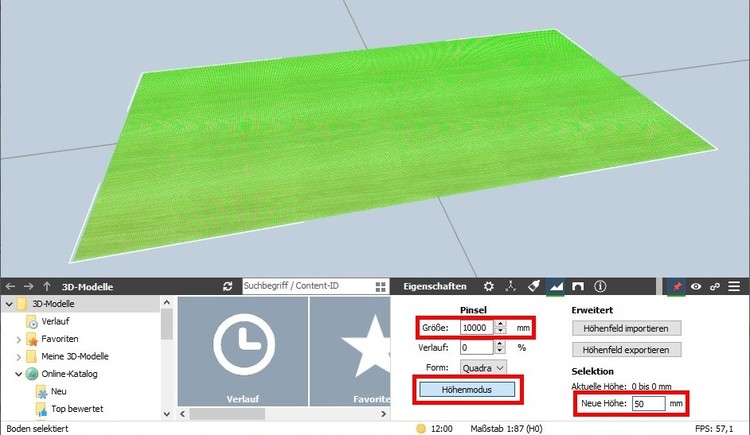

Statt alle Höhenpunkte zu selektieren und auf die gewünschte Höhe zu hieven wollte ich es mir einfach machen
was ist einfacher, als alle Punkte der Bodenplatte gleichzeitig zu selektieren und auf eine einheitliche Höhe anzuheben?

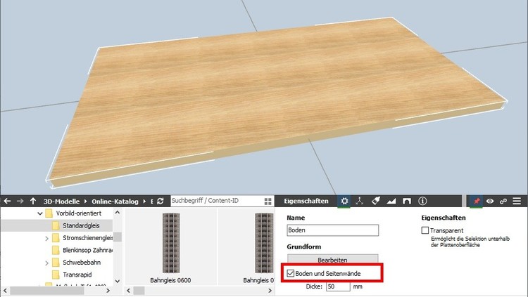

Dass die Platte danach tatsächlich angehoben ist, sieht man allerdings nur, wenn man sich die Bodenplatten-Seitenwände anzeigen lässt.
Hallo @BahnLand,
klar, du hast recht. Ich hätte zwar einen 18.000 mm-Pinsel gebraucht, aber das geht natürlich auch. Manchmal denke ich um die Ecke. ;) Trotzdem merkwürdig, dass MBS das Graustufenbild nicht akzeptierte.

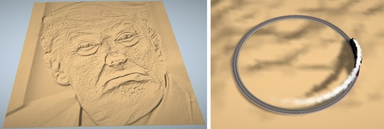

Mit verschiedenen Graustufen funktioniert der Graustufenbildimport aber tadellos. Und so kann man dann zum Beispiel Donald Trump auf der Nase rumfahren. :D
