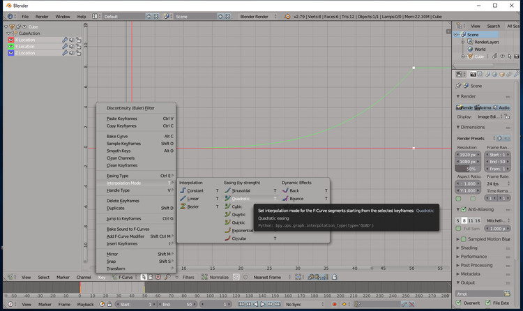

Roter Brummer Geschrieben 28. Oktober 2019 Geschrieben 28. Oktober 2019 Hallo Maxwei, versuche doch mal hiermit: Das ist so eine Art Beschleunigungskurve. Die Bewegung beginnt langsam und steigert sich bis zum Maximum (grüne Kurve). Man muss dann wohl experimentieren, damit die Endgeschwindigkeit mit der darauf folgenden Geschwindigkeit übereinstimmt. Ich habe jetzt auch nicht alle Interpolations-Modi ausprobiert. Aber so, wie ich Blender kenne, findet sich da was passendes. HG Brummi

maxwei Geschrieben 28. Oktober 2019 Autor Geschrieben 28. Oktober 2019 Hallo Brummi, Am 28.10.2019 um 15:58 schrieb Roter Brummer: Das ist so eine Art Beschleunigungskurve. Erweitern ich weiß wie das in Blender funktioniert, das ist aber nicht das Problem, sondern der Übergang vom 1 mal Animation zur Loop-Animation in einem Durchgang...ohne EV. Am 28.10.2019 um 16:08 schrieb Andy: Max macht eine richtig lange Animation, die Start, Mitte und Ende beinhaltet. Erweitern Theoretisch möglich, grundsätzlich genau so, aber was dann wenn die Animation zu Ende ist? lg max
