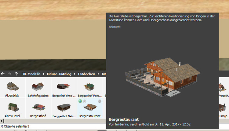

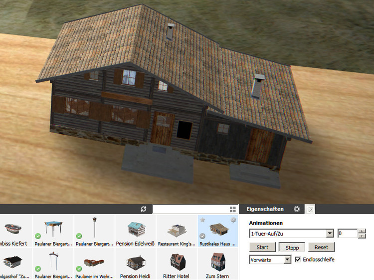

fmkberlin Geschrieben 29. Oktober 2019 Geschrieben 29. Oktober 2019 Hallo @Neo und Gemeinde, ich habe bei meinen Restaurants ein merkwürdiges Verhalten festgestellt. Wenn ich sie aus dem Katalog auf ein Anlage ziehe, sind Alle Animationen auf Loop gestellt - Die anim-Datei sieht aber so aus - Diese Modelle im meinem Katalog verhalten sich aber nicht so. Rustikales Haus mit Restaurant Content-ID: 98E12605-030F-4988-A3A7-718CDB972AB9 Bergrestaurant Content-ID: 306DDF48-0A68-4B90-B443-ECBFA300B125 Viele Grüße fmkberlin

Andy Geschrieben 29. Oktober 2019 Geschrieben 29. Oktober 2019 @fmkberlin, Frank, da fehlt das Semikolon hintendran. Gruß Andy

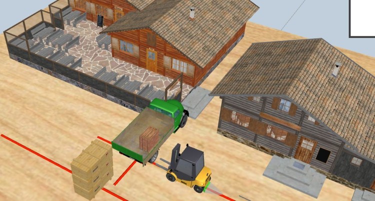

metallix Geschrieben 29. Oktober 2019 Geschrieben 29. Oktober 2019 Hi Frank ...also bei mir verhalten sie sich brav. Hab's gerade mal probiert und fotoviert. Cheers Tom
Andy Geschrieben 29. Oktober 2019 Geschrieben 29. Oktober 2019 Brav ja Tom, da kein AutoPlay. Aber Endlosschleife ist überall aktiviert.
metallix Geschrieben 29. Oktober 2019 Geschrieben 29. Oktober 2019 Och Joo............soweit ging mein test nun doch nicht Abba das ist ja beim einrichten ein kleineres problem.Viel nerviger finde ich wenn ein modell, beim raufziehen auf die platte, in endlosschleife, alles moegliche veranstaltet.
Andy Geschrieben 29. Oktober 2019 Geschrieben 29. Oktober 2019 Dann ist es ein sicheres Zeichen, dass die anim-Datei nicht erstellt wurde. Dann legt er mit Loop direkt los.
metallix Geschrieben 29. Oktober 2019 Geschrieben 29. Oktober 2019 Ah......na vielleicht muesste da mal die regierung mit einer animierungsverordnung beigehen....
astt Geschrieben 29. Oktober 2019 Geschrieben 29. Oktober 2019 Hallo @Andy , vor 26 Minuten schrieb Andy: Frank, da fehlt das Semikolon hintendran. ich weiss zwar nicht an was es liegt, aber sicher nicht am Semikolon. Da gehört hinten keins dran. Zumindest habe ich noch nie eins ran gemacht. Andreas (astt)
Andy Geschrieben 29. Oktober 2019 Geschrieben 29. Oktober 2019 Hallo @astt, ja, Du hast recht. Ich hatte es nur mal schnell mit meiner eigenen funktionierenden anim verglichen. Da ist ein Semikolon hintendran. Aber auch in der Wiki ist keins drin. Gut, dann der nächste Vorschlag: bei der Tür steht AutoPlay. Die müßte direkt aufgehen, wenn man sie auf's Brett zieht, oder? Macht sie nicht! Was mich zu der Vermutung bringt, dass es nicht diese Datei ist, die zu dem Modell gelesen wird. Gruß Andy
astt Geschrieben 29. Oktober 2019 Geschrieben 29. Oktober 2019 Hallo @Andy , in dem Fall bin ich Deiner Meinung. War mir noch gar nicht aufgefallen. Ja, die Tür müsste eigentlich sofort öffnen. Du könntest mit der Vermutung Recht haben. Gruss Andreas (astt)
