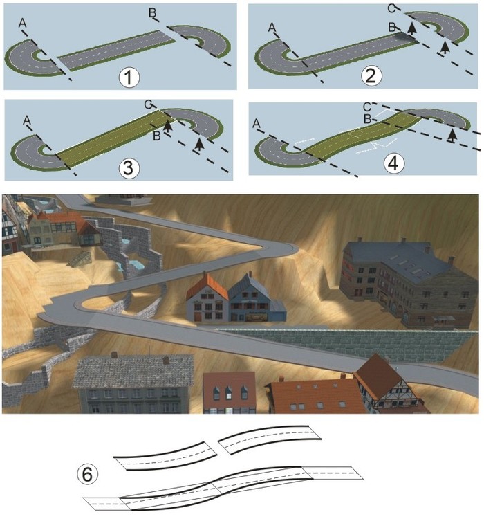

Hallo MBS-kollegen,
Beim aufbau meiner Anlage habe ich da mehrere Bergstrassen gebaut und das folgende Verfahren beachted;
bild 1.  2 Strasse-Wendungen und daschwissen ein gerades Strasse-Stück wobei A und B parallel im gleichem Flach sind
bild 2  Hohenunterschied gemacht durch Strasse-Wendung zu heben wobei A parallel ist mit B und C
Bild 3 Das gerades Strasse-Stück durch anstellen an die Strasse-Wendung gehoben
Bild 4 Mann kann nach belieben mehrere Wendungen dazwischen machen solange mann nur beachted das A, B und C parallel bleiben dort wo mann anstellt
Bild 5 Der Result ist aber das immer so eine Eckige Verbindung im verlauf der Strasse eintritt.
Bild 6 Da habe ich mir gedacht wenn mann Splines machen kann im Horizontales Flach, könnte mann dan auch keine Splines machen im Vertikales Flach
so das der Ubergang mehr fliesend verlaufen wurde.
Ist dies nur eine blöde Gedanke oder lasst sich da vielleicht etwas konstruieren.
(Das wurde auch gleich mehr comfort bieten für den Busfahrer  :D1856537619_Bergstrasse06.thumb.jpg.d74ad978a27f51308f5feac1225d9d28.jpg )

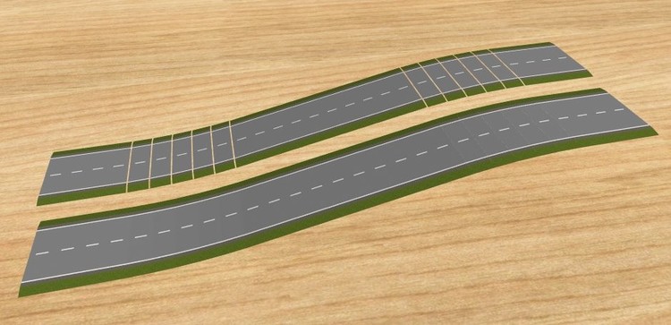

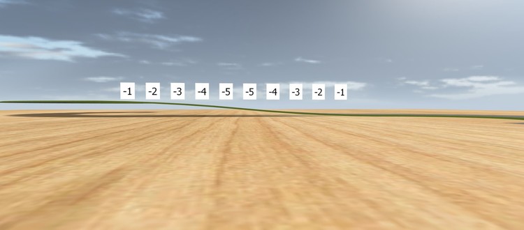

über die Anstellfunktion ist das MBS noch nicht in der Lage „sanfte“ Schrägen zu erzeugen. Wenn du diese möchtest musst du selber etwas basteln.
Wie du siehst ist es möglich. In diesem Fall habe ich viele kurze Straßenstücke genommen und dann per Hand die Steigungswinkel eingegeben. Ich habe dir dies mit als Anlage angehangen, da kannst du selber schauen.
Gruß Frank

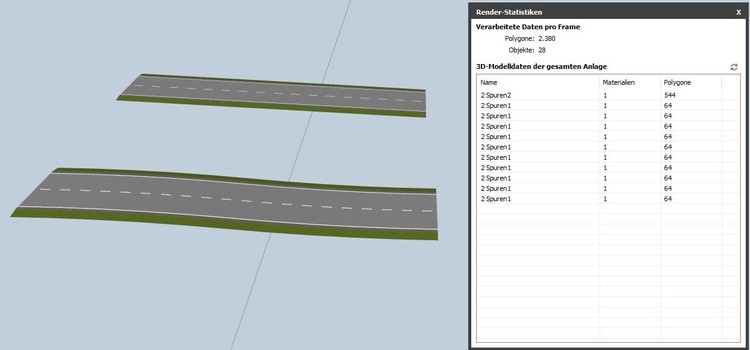

ich habe mal schnell einen Vergleich gemacht
auf einer Länge von 500mm verbrauchst du im etwa 100 Polygone mehr. Da du die kurzen Stücke ja nur am Anfang und am Ende jeder Rampe brauchst sollte es sich wahrscheinlich im Rahmen halten. Die Mittelteile können ja wieder lange Stücke sein.
Gruß Frank
Hallo Jan,
auch wenn mich Frank inzwischen überholt hat möchte ich noch ein paar Ergänzungen dazu geben:
Ich hatte das Bild schon fertig. Drum möchte ich es hier noch los werden. :D
Im Prinzip ist es genau das gleiche, was auch Frank Dir schon geschickt hat.
Wenn Du aber für das mehrspurige Straßenstück eine neue Länge eingibst, musst Du daran denken, dass Du im 3D-Modelleditor nicht nur die "Hauptspur 0", sondern alle für das Straßenstück definierten Spuren anpassen musst. Dies geschieht nur dann automatisch, wenn Du die Geometrie des Straßenstücks über das "flexible Biegen" änderst. Ich habe beispielsweise festgestellt, dass bei einigen Deiner Kurven die Autos entweder in die Wiese weiterfahren oder einfach die Fahrtrichtung umkehren, weil ihre Spur nicht weiterführt. Dies liegt daran, dass die Spuren 1 und 2 nicht zusammen mit der Spur 0 angepasst wurden. In den Kurven musst Du außer der Länge (dem Winkel) auch noch den Radius anpassen. Bei der inneren Spur muss der Radius um die halbe Fahrspur-Breite (21,5 mm in H0) reduziert und bei der äußeren Spur entsprechend vergrößert werden. Nur dann hast Du die Gewähr, dass die Autos dem Straßenverlauf korrekt folgen und von einem Straßenstück auf das nächste überwechseln können.
Ich weiß nicht, ob dies sich so sehr auf den Speicherplatz auswirkt:
  1. brauchst Du die kurzen Straßenstücke nicht überall, weil Du ja nicht durchgehend Neigungswechsel hast, und
  2. ist auch ein langes Straßenstück "intern" aus vielen kurzen Straßenstücken zusammengesetzt, die auch bei "nur einem langen" Straßenstück genauso viele Polygone benötigen, wie wenn sie vom Benutzer selbst durch die kurzen Straßenstücke zusammengesetzt worden wären. Polygon-mäßig ändert sich also nicht viel. Der große Unterschied liegt einzig darin, dass das Modellbahn-Studio entweder ein langes Straßenobjekt oder viele kurze Straßenobjekte verwalten muss.
