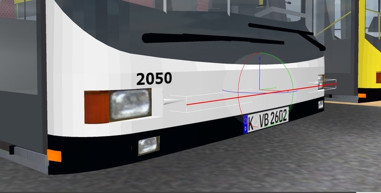

Eine virtuelle FahrSpur als Schalter ( steuert aber wie eine Weiche ) ....
.... die rote Linie deutet die Länge der virtuelle Spur Weiche am Modell " Bus " .
Mit der EV soll damit die Fahrziele geändert werden - später will ich diese virtuelle Fahrspur ( Weichenstellung ) über ein Kontaktgleis ansteuern .

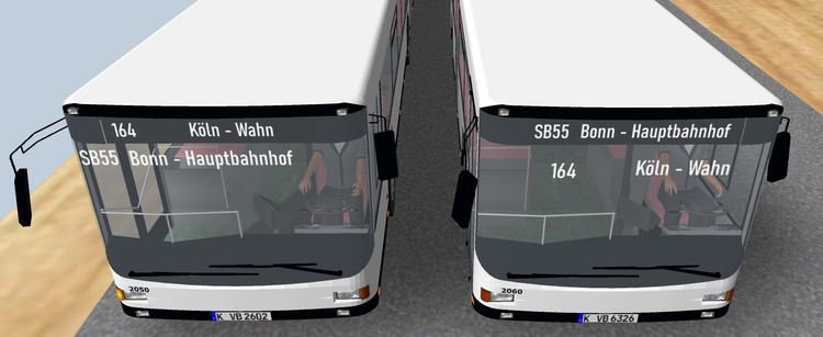

Hier sind zwei Busse nebeneinander gestellt , dabei ist nach vorne die Fahrtziel , das ausgeblendet werden soll !
Natürlich sind diese alle in gleicher Position am Anzeigefeld .
Die EV lässt aber eine Anzeige nicht sichtbar machen !!!!

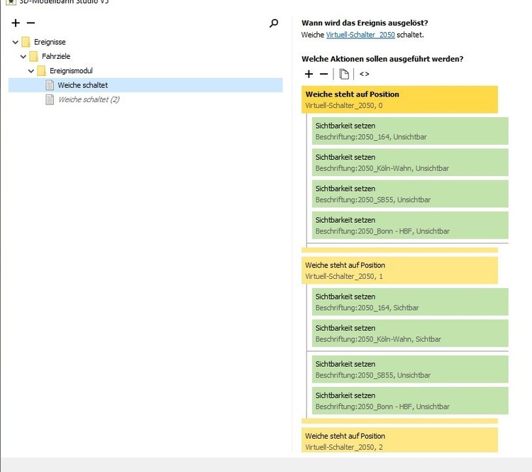

Weichenstellung 0 = keine Anzeige

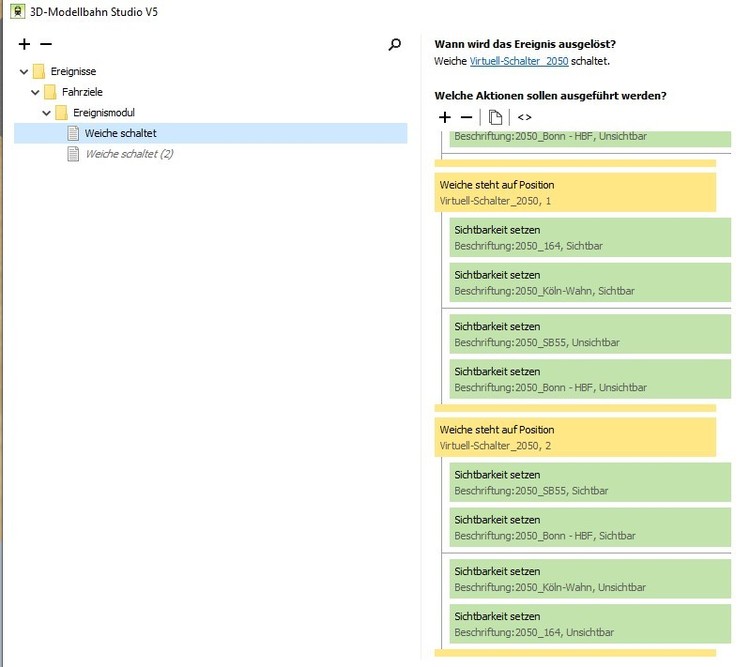

Weichenstellung 1 = 164 _ Köln-Wahn  ( wird nicht sichtbar beim umschalten )
Weichenstellung 2 = SB55_ Bonn Hauptbahnhof
Weichenstellung 3 bis 5 sind weitere Fahrziele .... .
Meine EV-Übersicht :
Was mache ich hier falsch oder wo liegt der Denkfehler bei mir ?

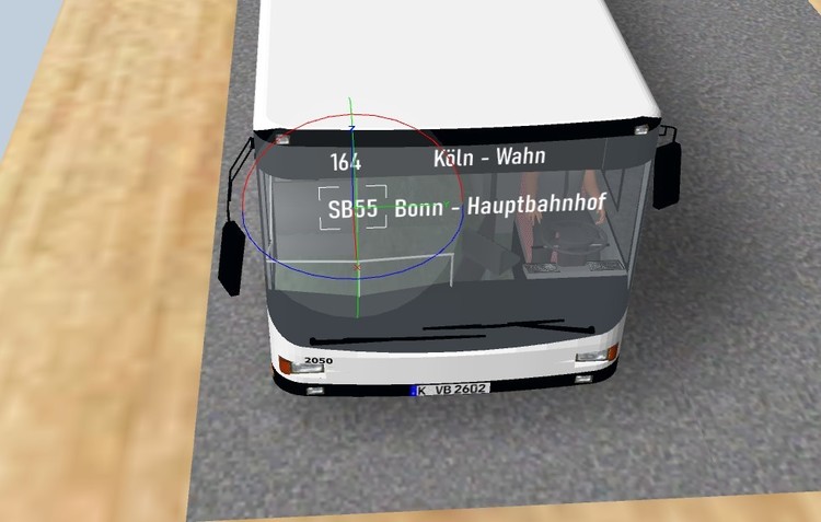

Fahrzielanzeige hat je zwei Anzeigefelder " Nummerblock" und " Namen des Ziels " .
