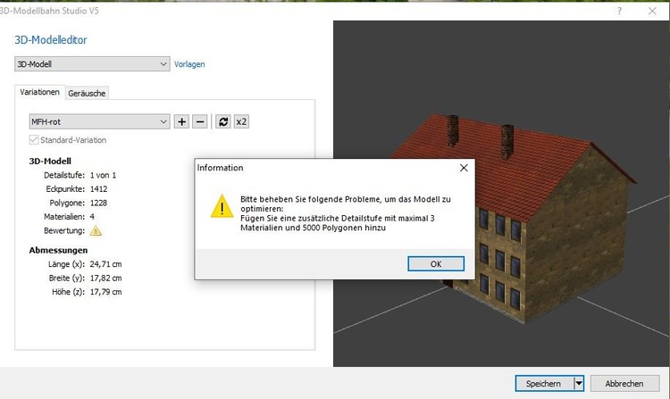

1.In der Version 3 konnte ich mit SketchUp erstellte Modelle ohne Einschränkungen auf die Anlage bringen einzige Einschränkung war die Grafikkarte.
  In V 5 muß ich ganz schön aufpassen und trotzdem kommt dann ein gelbes Dreieck deren Sinn ich nicht verstehe. da ich weit unter den Anforderungen geblieben bin- siehe unten
  1228 Polygone und zwei Texturen--was habe ich falsch gemacht.

Hallo Bertram,
vor einer Stunde schrieb Bertram-Will:
Du beziehst Dich bei Deiner Frage auf das Protokoll des DirectX-Exports und in der Gegenüberstellung auf die Warnmeldung beim Hochladen des Modells.
Auch wenn im Export-Protokoll nur 2 Texturen ausgewiesen sind, stehen dort trotzdem 3 Materialien. Dies liegt daran, dass auch die Verwendung einer "einfachen" Farbe ein zusätzliches Material darstellt. Und zwar für jede verwendete Farbe ein separates Material. Deshalb ist es hier von Vorteil, einfache Farben wie bei einem Malkasten in einer "Multitextur" zusammenzufassen (möglicherweise sogar als Teil einer sowieso zu verwendenden Textur) und dann die Farben aus diesen "Farbtöpchen" auf die betroffenen Modellflächen aufzutragen. Man muss die Texturbereiche dann entsprechend aufziehen, sodass sie die jeweilige Fläche komplett überdecken. Wie man so etwas in Sketchupp machen kann, habe ich beispielswiese hier in einer kleinen Video-Folge beschrieben (ich konnte sie leider nicht zu einem Video zusammenfassen).
Nun gibt es da aber noch eine Diskrepanz zwischen dem Exporter-Protokoll und der Angabe bei der MBS-Warnung: Im Protkoll stehen 3 Materialien. Das MBS hat aber 4 Materialien erkannt. Leider kann man in Deinem Protokoll-Auschnitt nicht erkennen, welche "Arten" von Flächen Du verwendet hast. Neben "ganz normalen" Flächen ohne Extra-Eigenschaften gibt es beispielsweise noch (halb-)transparente Flächen für Fenster oder mit dem Präfix "_LS" bezeichnete Baugruppen, die in der Nacht beleuchtet sein sollen. Diese benötigen im Modellbahn-Studio jeweils ein zusätzliches Material, auch wenn für deren Bemalung dieselben Materialen hergenommen werden wie für die "normalen" Flächen. Dadurch steht die im Exporter-Protokoll ausgegebene Anzahl von Materialien nicht im Widerspruch zu der im Modellbahn-Studio genannten Anzahl - auch wenn letztere größer ist.
Wenn Du ein Modell erstellst, das neben den "normalen" Bauteilen auch beleuchtete und (halb-)transparente Bauteile besitzen soll, kommst Du daher nie unter 3 Materialen weg, auch wenn Du alle Farbmotibe in einer gemeinsamen Textur bündelst. Jede weitere Textur und jede weitere Farbzuordnung musst Du dann als weiteres Material hinzuzählen. Und da in der höchsten bereitgestellten LOD-Stufe nur 3 Materialien erlaubt sind, musst Du eben zu Deinem (Grund-)Modelle gegebenenfalls weitere "abgespeckte" LoD-Stufen hinzufügen, um diese Vorgabe einhalten zu können.
Übrigens verhindern diese Warnugen nicht, dass Du ein solches Modell in Deinen privaten Katalog des Modellbahn-Studios hochlädst und dann auf Deinen Anlagen verwendest. Du kannst aber solche Modelle dann nicht veröffentlichen und damit für die Allgemeinheit zur Verfügung stellen. Auch die Veröffentlichung von Anlagen, die nicht veröffentlichte Modelle enthalten, ist nicht möglich, weil sonst bei den Betrachtern der Anlage "Fragezeichen" auftreten würden.
Diese gegenüber der Version 3 des Modellbahn-Studios restriktiveren Vorgaben ermöglichen die Bereitstellung "performanterer" Modelle im Online-Katalog, welche bei ihrer Darstellung die Grafikkarte weniger beanspruchen als solche Modelle, wellche diese Vorgaben nicht erfüllen.
