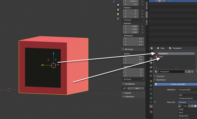

hier ein Beispiel wie ich es mache.
Zwei Texturen, eine als Transparente Textur und eine normale Textur. Fläche für die Transparenz zu ordnen das war es. Ergebnis siehe Bild 2. die Duechsichtigkeit kann je nach % Zahl verändert werden.
Bild_002_________2020_01.22_______12h00m51s.thumb.jpg.b94397efa40a3862adf4b90151d52837.jpgBild_001_________2020_01.22_______11h59m21s.jpg.1286efc2b8e93e35237edbbfc708e4b2.jpg

Ich konnte durch die Tipps von FeuerFighter (Vielen Dank nochmals) das gewünschte Ergebnis erreichen.
Das Stichwort das mich auf die korrekte Bahn gebracht hat war Alpha Channel.
Im Gimp habe ich anschliessend je nach Texture einer der folgende zwei Optionen verwendet:
- Rechtsklick --> Layer --> Transparency --> Semi-Flatten: Ersetzt die durchsichtige Fläche durch eine gewünschte Farbe.
- Rechtsklick --> Layer --> Transparency -->  Threshold Alpha: Einstellen der Durchsichtigkeit von 0 bis 255.
Eventuell gibt es bessere Lösungen aber das daraus entstandene Ergebnis reicht mir völlig aus. :)
