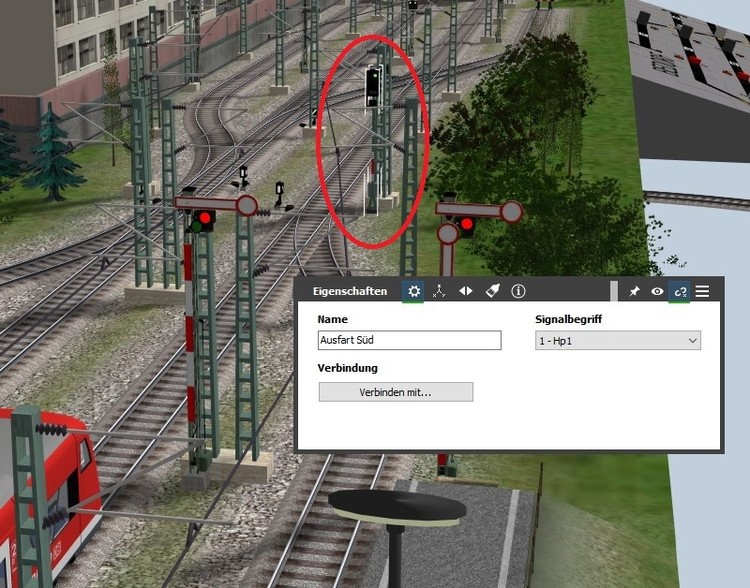

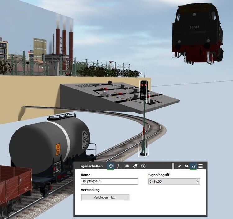

Goetz Geschrieben 30. Januar 2020 Geschrieben 30. Januar 2020 Du hast so viele Signale auf dieser kleinen Anlage, dass du sie leider an manchen Stellen in deiner EV verwechselst. Den Zug speicherst du in "Hauptsignal 1". Aber die Ausfahrt bestimmst du mit dem Signal "Ausfahrt Süd". Und in diesem Signal suchst du dann auch den Zug. Aber da steht er nicht drin. Ich möchte dir empfehlen, das Prinzip zuerst mit einem einzigen Signal an einem Oval (ohne Bahnhof) auszuprobieren. Dann kannst du dich darauf konzentrieren die richtige Methode zu lernen und musst nicht frustriert aufgeben, nur weil du zwei Signale verwechselt hast. Du hast mit Aheim und Bedorf zu viele Baustellen auf einmal.

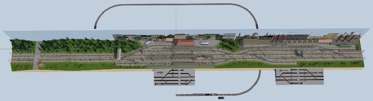

Goetz Geschrieben 30. Januar 2020 Geschrieben 30. Januar 2020 Ich hab jetzt erst im zweiten Anlauf gesehen, dass das Signal "Hauptsignal 1" ... ... zu einem halbfertigen Oval gehört, welches unter den beiden Modulen Aheim und Bedorf hindurch läuft. Das Signal "Ausfahrt Süd" hast du zwischen den Modulen Aheim und Bedorf aufgestellt Wozu soll es an dieser Stelle dienen? Dort stehen doch schon zwei Signale. Und wozu schwebt die kleine Dampflok über deinem Hauptsignal in der Luft? Warum speicherst du den Zug, der einen Kontakt in Aheim überfährt, im Signal unten auf dem kleinen (unfertigen) Oval? Sorry, Kutscher, aber du musst bitte erst einmal aufräumen. Und dann klar sagen, was du genau erreichen willst. So hat niemand eine Chance dir zu helfen.
