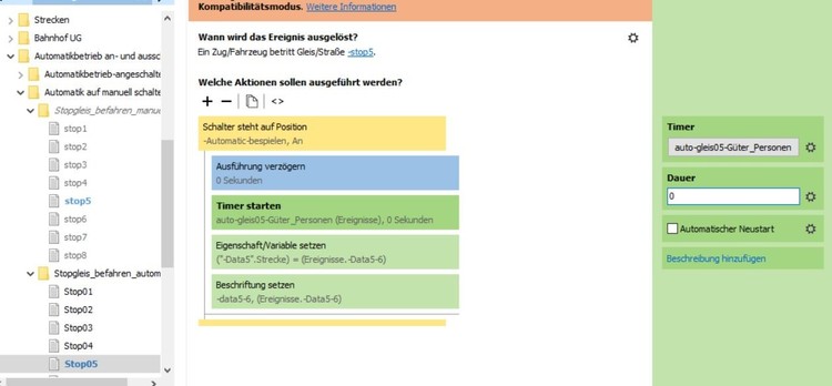

streit_ross Geschrieben 4. Februar 2020 Geschrieben 4. Februar 2020 (bearbeitet) Hallo Gunther, überprüfe doch bitte erstmal die Ereignisverwaltung auf leere Ereignisse. Ich habe Dir mal ein Ereignis Deiner Anlage mit zwei Leereinträgen im folgenden Bild rausgesucht. Es sind die beiden grünen Kastenfelder mit dem Eintrag (Leer). Vergleiche sicherheitshalber, ob im gleichen Ereignis bei der Version 4 etwas drinstand. Wenn nicht, dann lösche die Leereinträge und bei der Gelegenheit auch alle Ausführung verzögern- Kästchen mit dem Wert 0. Am schnellsten findest Du solche Leereinträge, wenn Du beim Starten der Anlage auch das Ereignisprotokoll mitlaufen lässt, Dieses startest Du über den Button rechts nebem dem Symbol der Ereignisverwaltung. Sobald ein Fehler in der Ereignisverwaltung auftritt, erscheint ein roter Fehlerhinweis im Protokoll und die Anlage stoppt gleichzeitig. Wenn Du die rote Meldung doppelklickst, öffnet sich das jeweilige Ereignis und Du siehst, wo es hakt. Gruß streit_ross Bearbeitet 4. Februar 2020 von streit_ross

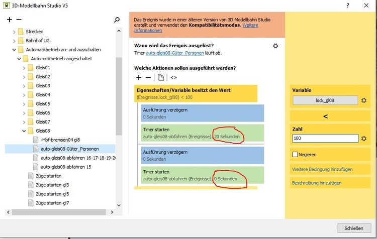

streit_ross Geschrieben 4. Februar 2020 Geschrieben 4. Februar 2020 (bearbeitet) zur Ergänzung meines vorherigen Beitrage habe ich Dir ein Foto von der ersten Fehlermeldung, welche nach dem Starten der Anlage mit V 5 auftrat, gemacht. Du siehst ganz unten die rote Fehlermeldung. Durch Doppelklick darauf erscheint das dazugehörige Ereignis: Ich hab mal die beiden gleichlautenden Ereignisse mit den unterschiedlichen Zeitwerten rot eingekreist. Du musst nun prüfen, ob das so beabsichtigt ist und löscht dann auch die Ausführungsverzögerungen raus. Dann die Anlage wieder starten und bis zum nächsten Auftreten eines fehlerhaften Ereignisses im Ereignisprotokoll warten. Gruß streit_ross Bearbeitet 4. Februar 2020 von streit_ross

gunther Geschrieben 5. Februar 2020 Autor Geschrieben 5. Februar 2020 Hallo streit_ross, was Du da gefunden hast, ist so beabsichtigt. Hier wird erst der Lockname ermittelt. Loks haben bei mir den Namen einer fortlaufenden Nummer. Lok mit Nummer kleiner 100 sind Personenzüge und Loks größer 99 sind Güterzüge. Darum einmal Timer 20 Sek und einmal 0 Sek, das ist die mindeste Dauer für den Aufenthalt der Lok im Bahnhof. Gruß Gunther

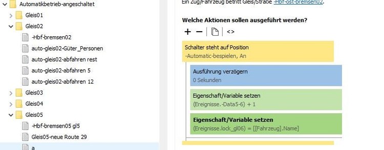

martin51 Geschrieben 5. Februar 2020 Geschrieben 5. Februar 2020 @gunther Hallo Gunther, schau dir die Variabeln an. Eine ist Text, die anderen ist Zahl. Gruß Martin
martin51 Geschrieben 5. Februar 2020 Geschrieben 5. Februar 2020 @gunther Hallo Gunther, du setzt die lock-Variable mit Fahrzeug.Name, das ist ein Text, geprüft wird aber auf Zahl (<100) Gruß Martin

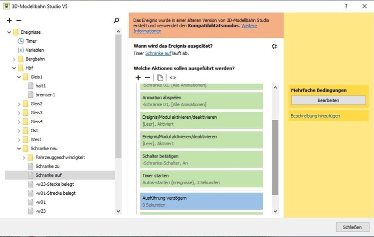

metallix Geschrieben 5. Februar 2020 Geschrieben 5. Februar 2020 Hi gunther Deine timer, die in V5 eher durch zeitliche verzoegerungen ersetzt werden koennten, haben oft keine laufzeiten. Also findet die ausloesung nicht statt und es kann auch keine aktion, durch ablaufen solch eines timers, ausgeloest werden. Diese aktionen konnte ich abba auch nicht finden. Bei der bergbahn sind die timer, mit laufzeit angabe, gestartet, die funktioniert! Das layout ist recht huebsch. Du hast allerdings in den bergen recht viele kleine boden in den hauptboden eingefuegt, wohl um tunnelstrecken zu verdecken, die abba, wegen identischer hoehenlage / aehnlicher kontur, ein unschoenes flimmern erzeugen. Auch bei manchen gebaeuden/bruecken habe ich das gesehen. Zumindest da ist einfache abhilfe moeglich: das kleinere teil einfach um 0.01mm in der hoehenlage anheben Cheers Tom

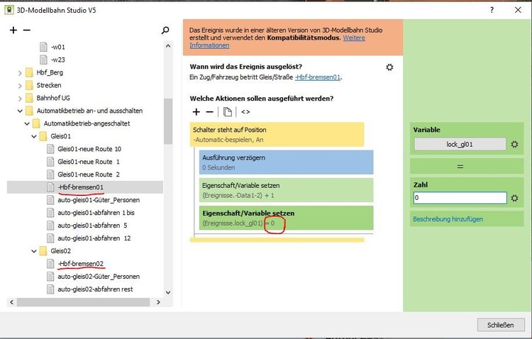

Andy Geschrieben 5. Februar 2020 Geschrieben 5. Februar 2020 (bearbeitet) vor einer Stunde schrieb streit_ross: Attempt to compare string with number Da haben wir mal einen Grund für Inkompatibilitäten. Wie Martin anschließend geschrieben hat, gibt es hier eine Typenvermischung. In V4 war das kein Problem. Wenn da eine Zeichenkette wie "123" ein Zahl ergab (eben 123), da hat das funktioniert. Das ist jetzt aus guten Gründen nicht mehr so. Das kann V5 aber nicht selbst erkennen. Wie haben dies auch noch, wenn jetzt auf einen Namen "..." bzw. direkt auf ein Objekt referenziert wird. Also - die Stellen müssen gefunden und ausgebessert werden. Der Rest dürfte passen. Das Name/Objekt-Problem sehe ich jetzt nicht. Aber die String/Zahl-Stellen sind's. Gruß Andy p.s. vielleicht ist es einfacher den Loks noch ein Boolean mitzugeben, dass besagt Güterzug oder Personenzug und die Abfrage dann auszutauschen. Ansonsten könnte sich das Problem fortpflanzen. Lua besitzt ein Kommando für einen derartigen String/Zahl-Vergleich, aber dann geht ein derartiges Ereignis eben auch in Lua-Darstellung über... Bearbeitet 5. Februar 2020 von Andy

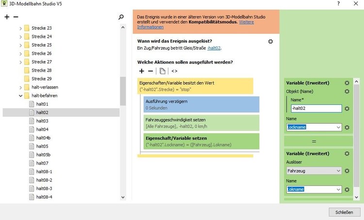

streit_ross Geschrieben 5. Februar 2020 Geschrieben 5. Februar 2020 Hallo Gunther, vor 6 Stunden schrieb martin51: du setzt die lock-Variable mit Fahrzeug.Name, das ist ein Text, geprüft wird aber auf Zahl (<100) Ich bin dem Hinweis von @martin51gefolgt und habe in den Ereignissen -Hbf-bremsen01 bis -Hbf-bremsen08 die lock-Variable Fahrzeug.Name auf Zahl geändert. Siehe Bild: Mit dieser Änderung läuft der Automatikbetrieb seit einer Stunde Dauerbetrieb wieder fehlerfrei. Gruß streit_ross
gunther Geschrieben 5. Februar 2020 Autor Geschrieben 5. Februar 2020 Hallo meine lieben Helfer, ja das mit dem ändern ist richtig. Ich habe allerdings um die Unterscheidung der Loks zwischen Güter- und Personenzug aufrecht zu erhalten den Loks nummerische Variable gegeben. Zusätzlich zu den Bremsbefehlen im Bahnhof habe ich noch die Streckenbefehle halt02, halt19 und halt22 geändert. Wie Ihr schon geschrieben habt jetzt läuft die Anlage wieder. Vielen, vielen Dank Bin jetzt noch dabei das Problem mit der Schranke zu lösen. Da eier ich noch mächtig rum, da ich das benutzen der neuen EV erst noch verinnerlichen muß. Sobalt ichs fertig habe lade ich dann die Anlage wieder hoch. Vielen Dank noch einmal Gruß Gunther
