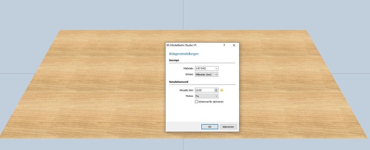

wenn Du auf den Button "Neue Anlage" klickst, erscheint zunächst wie im Bild gezeigt, die folgende Standard-Bodenplatte:
Der Maßstab ist H0 und die Maßeinheit ist Millimeter (mm). Nach Bestätigung auf OK  schließt das Fenster und durch anschließenden Doppelklick auf die Bodenplatte selbst bekommt man die Größe der Bodenplatte angezeigt. Siehe dazu das folgende Bild:

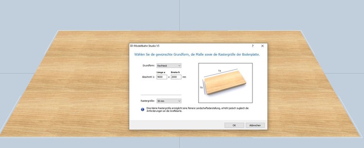

Die Standardgröße beträgt demnach in der Länge 4000 mm und in der Breite 2000 mm. Das Rastermaß kannst Du auf minimal 10 mm ändern. Solltest Du von vornherein nicht den Maßstab (die Spurweite) H0, sondern z.B. Spurweite N oder Z benutzen wollen, kannst Du das ja bereits wie im ersten Bild in dem geöffneten Fenster im Maßstab umändern.
Ob Du nun als Maßeinheit für die Abmessung der Bodenplatte mm, cm oder m wählst, ändert nichts an der Größe der Bodenplatte. Die bleibt dann entweder bei 400 x 200 cm oder 4 x 2 Meter. Über ddas Feld "Bearbeiten" kannst Du nun die gewünschten Abmaße der Bodenplatte abändern.
