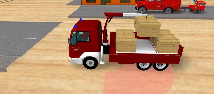

Wüstenfuchs Geschrieben 20. Februar 2020 Geschrieben 20. Februar 2020 Hallo @norbert-grube, es geht auch alternativ mit den Grundkörper Ebene, diesen kannst Du auf Deine Bedürfnisse anpassen. Auf den Bild unten ist der GWL aus meiner Lengede Anlage, die Abstellflächen sind alle Ebenen den ich einen Eindeutigen Namen gegeben habe (sonst weis die EV nicht welche gemeint ist). Wichtig dabei ist, dass die Abstellfläche die gleiche x/y Ausrichtung haben muss wie das Ladegut, ist diese z.B. un 90 Grad verdreht würde das Ladegut auch un 90 Grad verdreht verladen egal wie die Abmessungen der Abstellfläche ist. Diese könnten Theoretisch eine Kantenlänge von 0x0 haben (weiß allerdings nicht ob dass das MBS dann noch schnallt. HG Wüstenfuchs

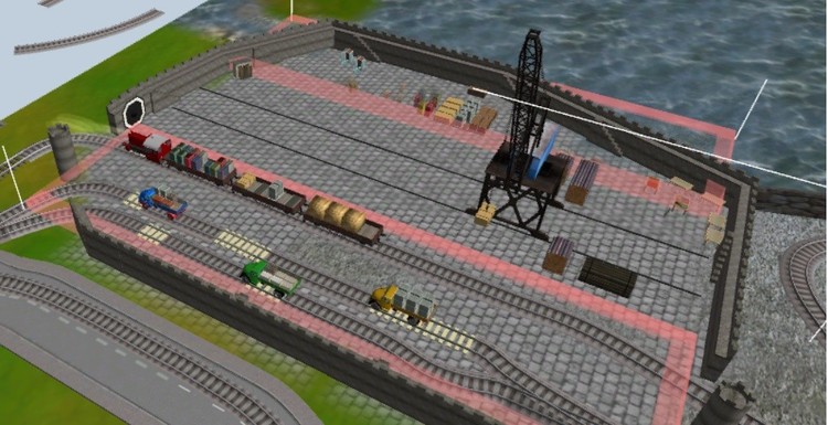

HaNNoveraNer Geschrieben 25. Februar 2020 Geschrieben 25. Februar 2020 Hallo Norbert Der Kran kann nur in den rot umrandeten Flächen was abstellen. Wenn Du dort eine Abstellfläche hinlegst, stellt er da auch was drauf. Auf dem LKW konnte ich auch was abstellen. Was geht denn bei Dir nicht?
norbert-grube Geschrieben 25. Februar 2020 Autor Geschrieben 25. Februar 2020 so ..... nu bin i wieder da , also auf die LKW kann ich alles abstellen, dank der "Abstellflächen" und die selben auch für Europal., in den roten Abstellflächen, auf den Zug und auf den LKW kann ich immer alles abstellen und auch so wie ich es haben will. Mein Ziel ist: der Zug fährt ein, hält so wie auf dem Bild und der Kran entläd den Zug und stellt es auf die "Abstellflächen" (der Kran hat 30sec. Zeit) und dann fährt der Zug wieder ab. Der LKW fährt ein, hält und der Kran soll automatisch den LKW beladen, von der Abstellfläche, wo der Kran vorher die Ware vom Zug abgestellt hat. Auch dafür sind 30sec. Zeit, ist ein LKW voll, soll der nächste automatisch beladen werden. Daran probiere ich mich, muß ich da etwas programmieren mit Variablen oder so? gruß Norbert

norbert-grube Geschrieben 17. März 2020 Autor Geschrieben 17. März 2020 Guten Abend an alle, ich verzweifle, das mit dem Kran bekomme ich nicht hin, habe z.B. versucht das der Kran den Zug abläd und auf den LKW wieder absetzt. Es sind überall "Abstellflächen", im Hafengelände für Paletten, 3 auf dem Bahnsteig und auf jedem LKW. Züge (Wagons) und die LKW stehen im rotem Aktionsradius vom Kran. Die Containerbeispiele habe ich mir angeschaut, kopiert und rumexperimentiert ...... ohne Erfolg für mein Vorhaben. Habe in meiner Ereignißverwaltung gesagt: Zug hält, SBB Blinksignal rot blinkt, Kran soll entladen und beladen, von Palette 01 auf`m Wagon 5 bis alles entladen und auf`LKW verladen ist. Versuchte jede Pal. von 01 Pal Zementsack bis zur Pal 07 Zementsack alles als eine eigene "Ereignis" zu "verbauen" oder auch alles in einem Ereignis. Alles ohne Erfog Es muß doch einen Wege geben das der Zug einfährt und der Kran eine Pal. nach der anderen vom Zug auf den LKW verläd, habe auch diverse "SBB Blinksignal rot" mit eingebaut ohne Erfolg. Der Zug kommt und es wird immer nur eine Pal. verladen und dann stillstand. Da war mein Gedanke das ich ein anderes Ereigniß dazwischen einbaue, z.B. einen Gabelstapler in Hafen mit "Betritt Gleis" usw. und auch mit einen "SBB Blinksignal rot" ausgestattet. Auch das hat nicht geklappt. Hat irgendjemand eine gute Idee wie ich das umsetzen kann? Danke, Norbert grüßt Norbert`s Anlage 3 (Stand 17.03.20).mbp
