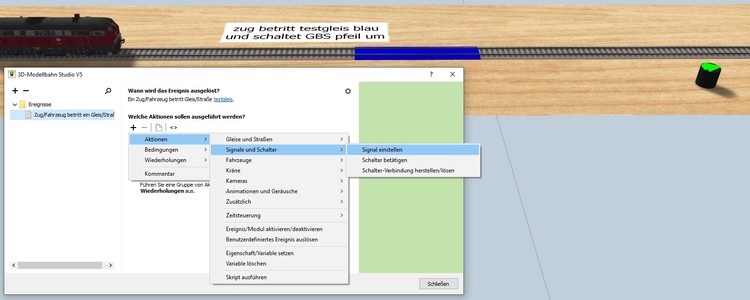

schlagerfuzzi1 Geschrieben 26. April 2020 Geschrieben 26. April 2020 hallo modellbahnfreunde, ich komme wieder mal mit einer bitte zu euch … wer kann mir anhand der kleinen testanlage mal folgendes erklären bzw weitere vorschläge machen. .. ich habe auf der testanlage eine lok > betritt testgleis blau und die soll in der EV dann den GBS Pfeil … ( der andokbar ist und normal unsichtbar ist ) … umschalten … ich weiß leider nicht wie das in und mit der EV schalt und machbar ist … bitte auch gerne eure eigenen Erfahrungen und vorschläge einbringen … danke schon mal im voraus für eure hilfe und die Unterstützung ... gruß schlagerfuzzi … und bleibt alles gesund testanlage mit gbs pfeil.mbp
streit_ross Geschrieben 26. April 2020 Geschrieben 26. April 2020 Kleine Denkhilfe: Der GBS_pfeil ist kein Schalter, sondern ein S.g... ! Gruß streit_ross

fzonk Geschrieben 26. April 2020 Geschrieben 26. April 2020 Hallo @schlagerfuzzi1 Animationszustand.mbp Bitteschön... Gruß Frank

Goetz Geschrieben 27. April 2020 Geschrieben 27. April 2020 vor 12 Stunden schrieb schlagerfuzzi1: aber das wird jetzt eine ganze weile, bis ich das hinbekomme, was mir eben in meinen kopf für eine Idee rumschwirrt … Hallo Wolfgang, möchtest du nicht lieber zuerst die Lösung für das Problem aus deinem ersten Posting finden, bevor du einer neuen Idee erlaubst in deinem Kopf herumzuschwirren? Die Lösung ist wirklich einfach: Darauf hatte dich Streitross aufmerksam gemacht. Und exakt dasselbe Prinzip findest du auch in fzonks Beispiel wieder. (Das hast du nur nicht genau genug studiert und deshalb für eine ganz andere Idee gehalten.) Gruß Götz
schlagerfuzzi1 Geschrieben 27. April 2020 Autor Geschrieben 27. April 2020 hallo @Goetz, auch dir vielen dank für deine hilfe vor einer Stunde schrieb Goetz: Hallo Wolfgang, möchtest du nicht lieber zuerst die Lösung für das Problem aus deinem ersten Posting finden, bevor du einer neuen Idee erlaubst in deinem Kopf herumzuschwirren? Die Lösung ist wirklich einfach: das ist genau meine Idee gewesen … aber ich konnte mich nicht mehr erinnern, dass das als Signal geschaltet werden mußte. @streit_ross und @fzonk und jetzt auch du, ihr habt mich wieder auf die richtige spur gebracht … ich bin bereits dabei, euere hilfe zum umsetzen... danke nochmal an alle für eure hilfe ... gruß schlagerfuzzi ( Wolfgang )
h.w.stein-info Geschrieben 27. April 2020 Geschrieben 27. April 2020 Hallo Wolfgang Wenn man nicht als Schalter/Taster definieren kann , ist es dann nur als Signal zu nehmen . Das gleiche ist dann auch umgekehrt so . Es gibt nur diese beide Möglichkeiten - eine andere Sache - als Weichensteuerung ( Sonderfall ) . Viele Grüße und bleib Gesund HnS Passt auf den Liebespfeil auf - den kann man nicht steuern !
