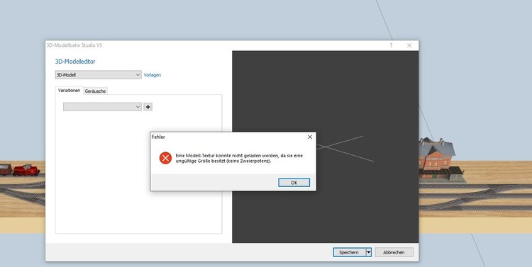

vielleicht kann mir irgendjemand weiter helfen. Ich möchte mein Anfänger Projekt aus Blender 2.82 exportieren ins Modellbahn Studio V5.
Dafür benutze ich im Blender die Export-Datei gTF 2.0(.glb/gltf) , im Modellbahn Studio Lade ich dann die exportierte Datei unter Katalog 3D - Modelle, Neu hoch.
Dann bekomme ich diese Fehler Meldung siehe Bild.
Vorab Danke für Eure Bemühungen.

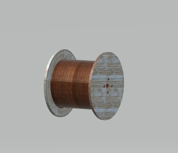

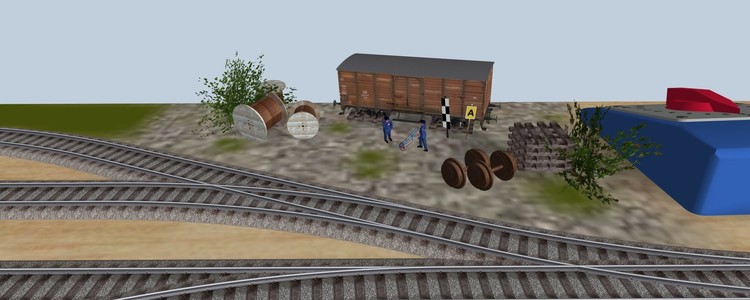

das mit den Texturen habe ich ausprobiert. Mit einem gleichmäßigen Seitenverhältnis z.B. 512 x 512 klappt es besser.Kabeltrommel.thumb.jpg.35a4b89f17616c91a154d188e069a3cd.jpgBahnmeisterei.thumb.jpg.2b31993a6fbc16c09fa74cfae2381632.jpg

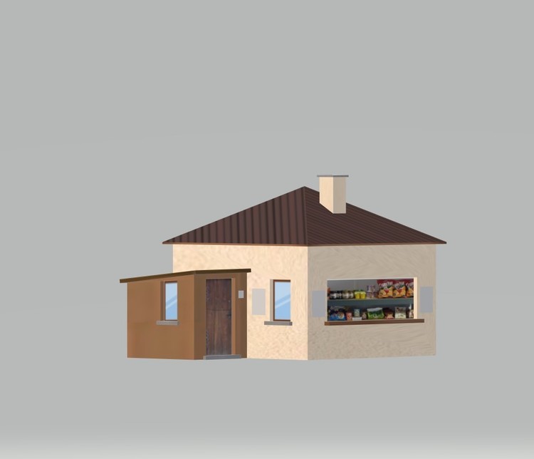

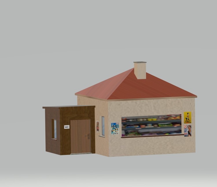

P.S Meine Anfänger Projekte aus Blender 2.82 446496232_KioskmitAnbau.thumb.jpg.d954ad75071161978152bb91e26969bc.jpg

Hallo Peter,
drei Würfel sind genauso einfach zu behandeln, wie einer. Du solltest da aber nicht separate Materialien verwenden!
Der Dreh ist, alle drei Würfeltexturen in einer großen Textur unterzubringen und dann mit den UV-Vektoren die Teile auf die einzelnen Würfel zu projizieren.
Du kannst da mehreren Objekte einfach die gleiche Textur zuweisen.
Weitere Materialien sollten reserviert bleiben für die Eigenheiten des MBS, sprich Teiltransparenzen, Leuchttexturen usw.
Also - mach Dich mal schlau mit dem UV-Editor.
Deinem Häuschen sieht man's jetzt nicht an - aber das ist aus einem Material machbar!
  Wenn Du die Fenster schaltbar leuchten lassen willst, brauchst Du eine zweite Textur. Du kannst da für den Anfang einfach mal genau die erste nehmen.
Die Objekte, die leuchten sollen, bekommen den Namensvorsatz _LS und werden mit dieser Textur verbunden. Willst Du es nun schaltbar machen, nimmst Du einmal das Objekt wie bisher und machst eine Kopie, mit dem Namensvorsatz und der Verknüpfung auf die zweite Textur. Dieses legst Du etwas hinter das dunkle Fenster. Es ist dann ja nicht sichtbar. Um das Ding zum Leuchten zu bringen, benötigst Du eine Animation. Zwei Frames reichen da. Das dunkle Fenster wird auf die Position des hellen verschoben und umgekehrt. Wenn du soweit bist, frage ruhig weiter. Das Haus wird schon werden. So kleine Lädchen sind immer willkommen.
