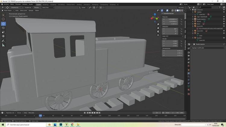

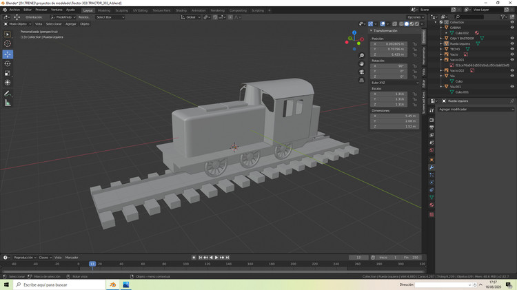

Ich modelliere eine Rangierlokomotive von Renfe. Renfe's 303.
Ich habe ein Problem mit Normalen im Mixer.
In der Kabine ist die Kabine transparent, indem die Normalen durch die Fenster nach außen gerichtet werden.
Wie machst du es, um es zu lösen?

Hallo David, falls ich dich richtig verstanden habe, die Übersetzung ist etwas kryptisch, willst du die Kabine innen auch sehen.
Ok, grundsätzlich werden Objekte nur einseitig dargestellt, wenn du jetzt die Kabine innen auch sehen willst brauchst du auch die dargestellte Innenseite aus Flächen modelliert.
Das geht am Einfachsten wenn du die ganze Kabine als einzelnes Mesh definierst und dann den "solidify"-Modifier anwendest, das Ergebnis erklärt sich von selbst.

Das hat nichts mit dem MBS zu tun, das macht kein Programm aus einem einfachen Grund:
Warum sollte die Grafikkarte Polygone berechnen die nicht sichtbar sind (was ja auch bei den meisten Meshes so ist), und wenn du beide Seiten darstellen willst muß das die Grafikkarte eben machen, stell dir einen Würfel vor der braucht keine Innenseiten, außer du willst eine Fläche löschen und hineinschauen, dann mußt du selbst Hand anlegen, ansonsten spart das viel Rechenzeit.

Hallo Max, dass ist ja alles richtig und gut so, ich frage mich nur, ob es nicht eine Einstellung in der Grafikengine gibt, um das für bestimmte Objekte zu deaktivieren. Dann würde man sich das Erstellen verdoppelter Flächen sparen.
Gruß Thomas
Hallo Thomas,
diese Einstellung gibt es, jedoch ist sie keine Lösung, da sie den Normalenvektor für die Rückseite nicht invertiert. Das Ergebnis ist, dass Rückseiten die gleiche Beleuchtung erfahren wie die Vorderseite. Dieser Effekt lässt sich nur umgehen, in dem das Programm im Vorfeld die Geometrie dupliziert und die Normalenvektoren umkehrt, also genau das, was du auch in Blender manuell machen musst.
