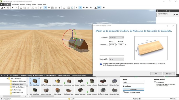

Andy Geschrieben 11. Juli 2020 Geschrieben 11. Juli 2020 Hallo Hermann, ich hab's einfach mal mit Meter-Maßstab versucht. Rastergröße 1 m - sonst sieht's ja nix aus . 6 GB Arbeitsspeicher - MBS rechnet noch... Gruß Andy
h.w.stein-info Geschrieben 11. Juli 2020 Geschrieben 11. Juli 2020 Hallo HWB Standard sind Rechteck-Anlagen ( Rechteck , L-Form und U-Form ) im Katalog nur möglich . Sollte sie abgerundet sein oder auch Diagonal - Form besitzen ist eine Ergänzung nur mit Hilfsmittel Grundkörper machbar . Bei der Größe der Fläche sollte man mit Kameras arbeiten , die Teilbereiche sichtbar halten - weil ein Gesamtbild viel Verarbeitung an Daten gefordert wird " GPU (Grafikkarte) und CPU (Prozessor) . Es gibt einige Großanlagen im Katalog , die man testen oder ansehen kann , was der eigene PC leisten kann . Meisten ist es so , das viele nicht mehr flüssig laufen ( Framezahl sehr hoch ) . Viele Grüße HnS
Andy Geschrieben 11. Juli 2020 Geschrieben 11. Juli 2020 (bearbeitet) Es gibt wohl Simulatoren, die das können. Aber im Unterschied zu MBS haben die dann nicht die gesamte Fläche gleichzeitig drin. Man kann das doch ausrechnen. Mit eben der Rastergröße 1m sind das 1 GB Punkte. Keine Ahnung, ob pro Punkt nun 32 Bit gebraucht werden. (Nur für Textur, fehlt noch die Höhe...) JETZT (man schaue die Uhrzeiten der Postings an) meldet MBS, dass nicht genügend Arbeitsspeicher zur Verfügung steht... Bearbeitet 11. Juli 2020 von Andy

Timba Geschrieben 11. Juli 2020 Geschrieben 11. Juli 2020 Hallo @Andy keine Ahnung was für komplizierte Berechnungen du angestellt hast, ich habe einfach mal eine neue Anlage im MBS gestartet und die Platte gemäß den Angaben in der Originalfrage (siehe Link aus dem Startbeitrag) erstellt. Es geht um ein Rechteck, das eine Fläche von 50 x 20 km darstellen soll. Im Maßstab H0 (1:87) sind das wie oben bereits erwähnt 575.000x 230.000 mm. Das geht und MBS meckert da auch nicht über fehlenden Arbeitsspeicher. Bei mir jedenfalls nicht. Wie es dann aussieht, wenn die Platte bestückt ist, weiß ich natürlich nicht und ich habe auch keine Ambitionen, das auszuprobieren. Gruß Timba
Timba Geschrieben 11. Juli 2020 Geschrieben 11. Juli 2020 Hallo @h.w.stein-info vor 12 Minuten schrieb h.w.stein-info: Bei der Größe der Fläche sollte man mit Kameras arbeiten anders geht es auch gar nicht. Eine Platte in der Größe verschwindet in einer Wolke, wenn man so weit herauszoomt um die gesamte Platte sehen zu wollen. Ist ein Ding der Unmöglichkeit. Man kann auch mit der Hauptkamera immer nur einen Ausschnitt der Platte sehen. Gruß Timba
Andy Geschrieben 11. Juli 2020 Geschrieben 11. Juli 2020 (bearbeitet) Hallo Jürgen, interessant. Mit m und 50000x20000 ging's eben nicht. Die Rastergröße spielt da wohl die entscheidende Rolle. Bearbeitet 11. Juli 2020 von Andy
Timba Geschrieben 11. Juli 2020 Geschrieben 11. Juli 2020 Andy, liegt an deinem PC. Ich habe den Versuch gerade wiederholt mit Meter, auch 50.000 x 20.000 m ist bei mir kein Problem. Gruß Timba
Andy Geschrieben 11. Juli 2020 Geschrieben 11. Juli 2020 Wenn Du nur oben die Werte eingibst, paßt er die Rastergröße auf 10000 an. Dann packt er's bei mir auch. Jetzt mach mal feiner...
Timba Geschrieben 11. Juli 2020 Geschrieben 11. Juli 2020 Hehe ... bei kleinerem Raster kackt er ab. Liegt also doch nicht an deinem PC.
Andy Geschrieben 11. Juli 2020 Geschrieben 11. Juli 2020 (bearbeitet) Rastergröße 20m macht er noch mit. Du kannst da auch Häuschen nebeneinander stellen, die sind dann nicht auf 20m Raster eingeschränkt. Nur Texturen und Höhen halt. Bei 10m kapituliert er offensichtlich. Fehlen aber vielleicht nur die 2GB von den 8. Die Framerate juckt die Größe jedenfalls nicht viel. Also 50x20 km Wüste sollten gehen p.s.: nach einer Weile schafft er die 10 doch noch. Aber jetzt merkt er was. Jetzt geht die FPS auf 40 runter. Bearbeitet 11. Juli 2020 von Andy

Timba Geschrieben 11. Juli 2020 Geschrieben 11. Juli 2020 Aber Spaß beiseite, wäre mal interessant, ob man mit mehr Arbeitsspeicher noch größere Anlagen bauen kann. Ich habe 16 GB drin und dachte, damit kann man schon allerlei reißen. Bei Raster 10 m braucht er genau wie bei dir eine ziemliche Weile, bis er die Anwendung wieder frei gibt. Am Speicher liegt's also nicht.
