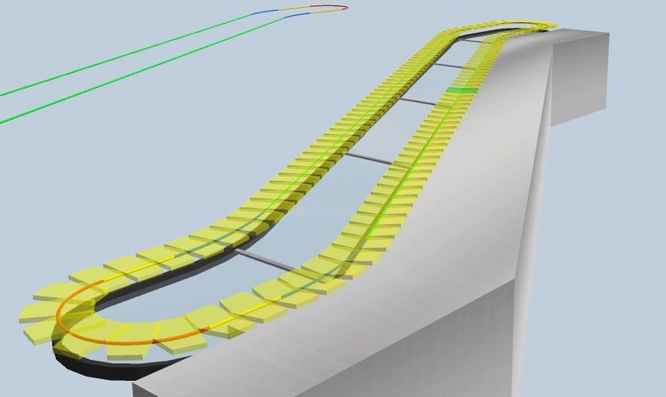

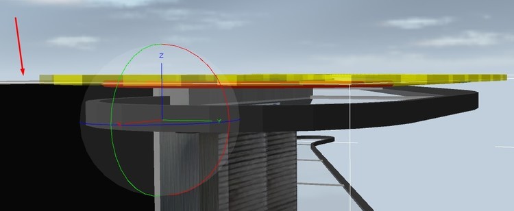

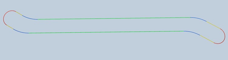

h.w.stein-info Geschrieben 18. Juli 2020 Geschrieben 18. Juli 2020 Hallo Modellbahnfreunde Nach Beschäftigung mit Fahrstuhl ( Aufzug ) bin ich jetzt an den Rolltreppen heran gegangen . Vorher ein paar Bilder .... Farblich die Fahrspur einer Rolltreppe an einer Seite , verlegt sind sie waagerecht wie normal man Gleise verlegt . Jetzt ist die Rolltreppe ausgeblendet damit man gut sehen kann wie die Spuren angelegt sind . Ob man es in einem Stück mit dem Editor herstellen kann , hab ich nicht ausprobiert - denke das es geht . Rechts ist die Rolltreppe sichtbar und auch schon mit einen Dummy-Antrieb und weitere Dummy-Abstand ( Abstände ) . Fahrspur sowie Dummys sind auf 0,1 skaliert worden . Hier ist es die längste Rolltreppe ( 5,40 m ) . Die grüne Fahrspur ist ein Stück und gezogen durch " " , also angepasst . Da die Rolltreppe seitlich liegt sind die Fahrspuren sehr nah an der Rolltreppe anliegend . Jetzt kann man die Rolltreppe wieder so aufstellen wie sie eigentlich sein soll . Die Dummy-Abstände habe ich nicht gezählt - Antrieb und Abstände werden nun " externe Kameras " eingesetzt - jedes Dummy bekommt eine Kamera , die die Person in der senkrechte ( Lotrecht ) Stellung hält . Gleiche Prinzip wie bei Gondeln bei Seilbahnen ! Jetzt versuche ich die Spur für Person auf der Rolltreppestufe eine Sperrweiche nutzen will ( wollte ) , das hat den Grund , dass die Person seine Geschwindigkeit halten soll . Ob es mir gelingt - wie ich es schon bei Ampeln ( Sperrweiche ) Sperrbereich - weil das Fahrzeug eingeklemmt wird , geht die Geschwindigkeit des Fahrzeug nicht verloren . Die Spur ( Sperrweiche ) für die Person auf der Stufe , die wird mit einer Kamera festgehalten ( verknüpft ) . Die Kamera folgt die Dummy ( Antrieb oder Abstand ) . Somit bleibt die Person aufrecht ohne durch die Spur der Rolltreppe führt . Nun zur EV ! Die EV soll durch kürze Verzögerung die Sperrweich öffnen und schliessen ( Weichenstellung 0 - 1 ) , wie groß die Verzögerung sein muss , muss ich noch prüfen . Der Zugang zur Rolltreppe soll die Laufspur der Person dauerhaft die Geschwindigkeit halten => weist nicht ob es geht - es ist mein Gedanke ! Durch ein Gleiskontakt unten oder oben soll die Sperrweiche geöffnet werden - es dürfen ja nicht alle gleichzeitig sich öffnen und schliessen , denn sonst verlieren die andere Personen auf den anderen Sperrweiche auf der Stufe ihre Geschwindigkeit . Der Ablauf muss ich noch gut durch denken , wie die Steuerung es abarbeiten kann . Vielleicht durch unsichtbare Signale oder ähnliches die Sperrweichen entsprechend steuern , die dann die Stellung von Gleiskontakte ( Dummy-Antrieb ) erreicht haben . Noch bin ich nicht soweit , eine Steuerung für die Rolltreppe hoch zuladen . Wer Vorschläge für die EV hat , darf gern sie hier zeigen - soll ja jedem eine Hilfe sein . Die Geschwindigkeit habe ich bei 0,1 km/h genommen , die Fahrspur der Rolltreppe der Dummys liegt bei Skalierung 0,1 sowie die Dummys . Vielen Dank für die Interesse und viele Grüße HnS ......
