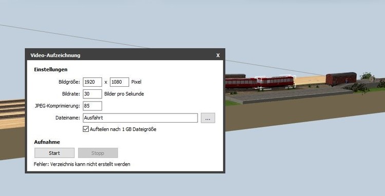

peter.vogel3 Posted September 21, 2020 Posted September 21, 2020 Hallo zusammen, kann mir irgendjemand weiterhelfen ich möchte ein Video im 3D - Modellbahnstudio erstellen. Welche Einstellungen muss ich vornehmen, das es funktioniert? Würde mich freuen wenn jemand Antworten würde. Viele Grüße Peter
Neo Posted September 21, 2020 Posted September 21, 2020 Hallo Peter, achte bei dem Dateinamen darauf, dass dieser auch das Verzeichnis enthält. Klicke dafür auf die 3 Punkte neben dem Feld und wähle einen entsprechenden Ort aus. Viele Grüße, Neo
h.w.stein-info Posted September 22, 2020 Posted September 22, 2020 Hallo Peter Bei den Pfad " Dateiname " reicht nicht nur einen Namen zu geben . Du muss schon den Pfad ( Verzeichnis ) angeben , dass erreichts Du mit dem drei Punkten ( rechts ) . Den Namen kannst Du ja nehmen - Ausfahrt . Ist das erledigt kann die Aufnahme gestartet werden . Man kann auch eine Pause machen , wenn man eine andere Stelle gehen oder einen Sprung erreichen will . Bei Stopp wird die Aufnahme abgeschlossen auf den Pfad den Du gegeben hast . Will man es veröffentlichen die Anlage sollte sie gezippt werden oder mit Google-Video ( ähnliche Portale gehen auch ) hochladen . Dann gibt man im Forum an , wo das >Video< zu finden ist , das ist der Link des Portal-Video-Programm . Viele Grüße HnS Bei Fragen mich anschreiben im Forum ( Symbol Briefumschlag : Nachricht schreiben )
