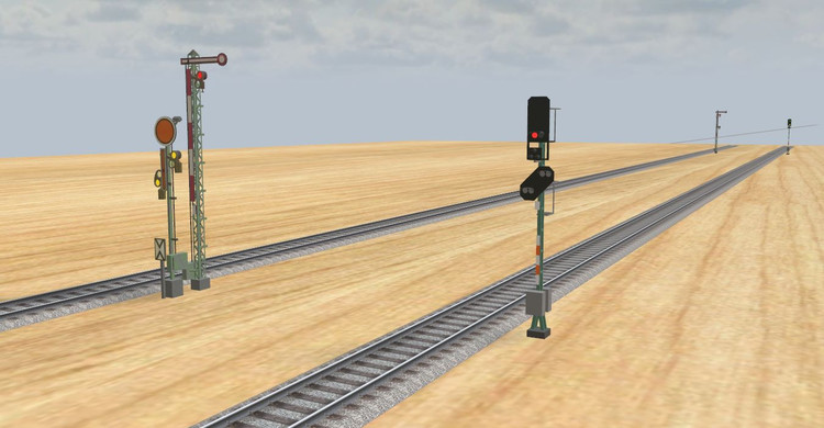

AndreasWB Geschrieben 30. November 2020 Geschrieben 30. November 2020 Hallo, bei meinen Tests stehe ich jetzt vor der Situation, daß z. B. beim letzten Block vor der Bahnhofseinfahrt direkt am Blocksignal auch das Vorsignal für das folgende Einfahrtsignal steht. Bekanntlich soll ja das Vorsignal dann Vr0 anzeigen (Formsignal), wenn das Blocksignal auf Hp0 steht. Dies unabhängig davon, was das folgende Einfahrtsignal gerade noch für einen vorausfahrenden Zug anzeigt. Bei Lichtsignalen ist das kein Problem, da man hier (als eine Art Kopie) die unbeleuchtete Variante des Vorsignal-Schilds in gleicher Position dem "leuchtenden" Vorsignal überlagern und mittels geeigneter EV die Sichtbarkeit festlegen kann (unbeleuchtete Variante wenn Hp0). Generell gibt es für alle Signale zur Kopplung zwischen Vor- und zugehörigem Hauptsignal die bequeme Variante der "Verbindung". Jedoch wäre in der hier diskutierten Aufstellung nun im Falle Hp0 des Blocksignals diese Verbindung aufzulösen. Leider kann ich für ein Signalobjekt in der EV-Gestaltung die Eigenschaft "Verbindung" mit Verweis auf das zu verbindende Objekt nicht finden. Für den Eintrag in der EV gibt es die Möglichkeit der "Verknüpfung herstellen/lösen", wobei ich auch da nicht erkennen kann, wie man "herstellen" und dann wieder "lösen" einrichtet. Aber ist das überhaupt das Pendant zur Verbindung? Oder muß dann doch für jeden konkreten Fall eine komplizierte individuelle Logik formuliert werden? Gruß Andreas
Old Grey Geschrieben 30. November 2020 Geschrieben 30. November 2020 Hallo Andreas, am Einfachsten wäre es natürlich, wenn Du das Vorsignal hinter das Blocksignal stellen würdest. Falls das nicht geht, bleibt Dir m.E. nur die Möglichkeit über die EV beim Schalten eines der beiden beteiligten Signal auf Fahrt zu prüfen, ob das andere Signal auch Fahrt zeigt. Nur dann schaltest Du das Vorsignal auf Fahrt erwartet um. Gruß Old Grey

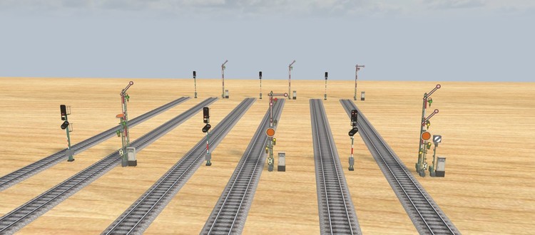

AndreasWB Geschrieben 4. Dezember 2020 Autor Geschrieben 4. Dezember 2020 (bearbeitet) Hallo Wüstenfuchs, ich werde die Durchreichung der richtigen Signalstellung über die Abfolge der Weichenstraße (Liste) regeln. Damit ergibt sich immer ein sauber animiertes Bewegen auch des Vorsignals. Als kleienr Vorgeschmack mal die aktuelle Version einer kleinen Testanlage. Einfach die Signale mit den Stellpulten stellen und zuschauen, was passiert. Es gibt noch ein kleines Problem mit dem gekoppelten Hauptsignal, da die Stellung Hp2 leider die gleiche Listennummer 1 wie das Hp1 beim 3-begriffigen Signal hat. Gruß Andreas Testanlage.mbp Bearbeitet 4. Dezember 2020 von AndreasWB
Goetz Geschrieben 4. Dezember 2020 Geschrieben 4. Dezember 2020 vor 1 Stunde schrieb AndreasWB: Einfach die Signale mit den Stellpulten stellen und zuschauen, was passiert. Hallo Andreas, das hab ich gerade ausprobiert. Ich habe das Signal S4 per Stellpult umgeschaltet. Das Signal ging auf Fahrt (obwohl der rote Knopf am Pult runtergedrückt wurde) und der Personenzug mit der BR 01 an der Spitze raste rückwärts vom Signal weg. Die Weiche hinter dem Signal S4 stand zu diesem Zeitpunkt für die Ausfahrt falsch (= auf Abzweig) Gruß Götz
