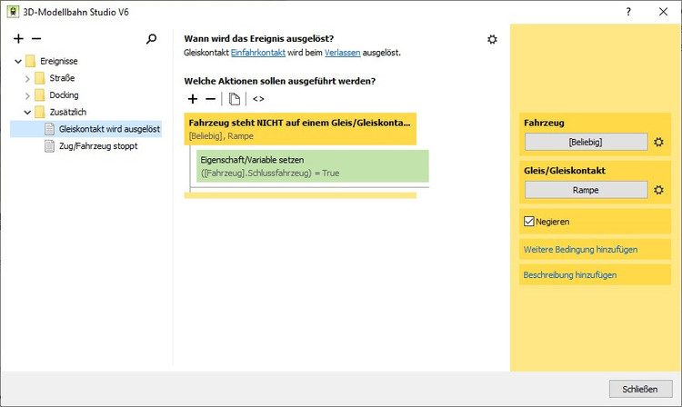

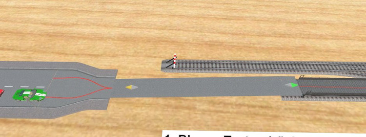

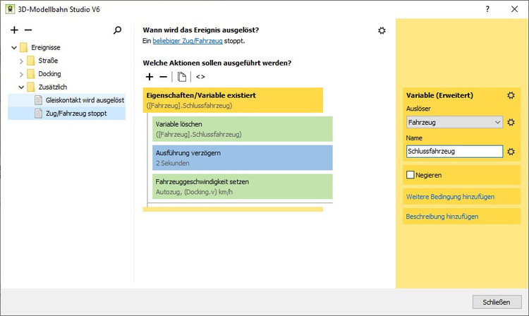

BahnLand Geschrieben 23. Dezember 2020 Geschrieben 23. Dezember 2020 Hallo Plutoli, ich hätte da auch noch eine Alternative: Autozug-3.mbpFetching info... Am Ende der Rampe (rechts) wird auf einem separaten kurzen Straßenabschnitt ein Gleiskontakt platziert, der ausgelöst wird, wenn er von einem Fahrzeug in Richtung Autozug verlassen wird. Im Ereignis wird dann geprüft, ob auf der Rampe hinter dem kurzen Straßenstück mit dem Gleiskontakt sich noch ein weiteres Fahrzeug befindet. Ist dies nicht der Fall, wird dieses Fahrzeug als letztes Fahrzeug angenommen und ein entsprechender Indikator "Schlussfahrzeug" als Objektvariable des Fahrzeugs erzeugt und gesetzt. Durch das Anhalten eines jeden Fahrzeugs wird ein weiteres Ereignis ausgelöst, das aber nur dann zur Ausführung kommt, wenn das anhaltende Fahrzeug als "Schlussfahrzeug" des auf den Autozug gefahrenen Fahrzeugkonvois identifiziert wurde. Dann wird die erkannte Objektvariable "Schlussfahrzeug" gelöscht und der Autozug nach einer kurzen Verzögerung gestartet. Nachfolgend die beiden Ereignisdefinitionen: Diese Lösung kommt ohne Zähler aus. Viele Grüße BahnLand
