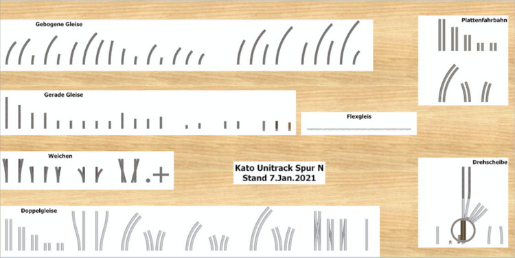

Ich habe meine Anlage geändert (Streckenführung) und bin nun auf ein Gleis gestoßen was es bei Kato so nicht zu kaufen gibt oder ich stelle mich doof an und verstehe nur was nicht.
Ich hänge es mal als Bild an und wäre sehr dankbar wenn ich dazu ein paar Infos bekommen kann.

Hallo Michael,
Danke für den Hinweis. Ich habe das Gleis in den 30°-Bogen "78641 - R381-30" geändert und hochgeladen.
Es wartet auf Freigabe durch @Neo.

Oh ok, aber heißt das es wurde nur falsch geschrieben die 22.5 Grad oder wir sich auch im Plan des Gleises was ändern? Denn dann käme ich mit 30 Grad nicht mehr hin , hoffe Du weißt was ich meine
MfG Micha
Das Gleis wurde auf 30° geändert. Wenn Du praktisch baust, muß Deine Planung geändert werden. Virtuell kannst Du das Gleis belassen wie es ist.
HG. Henry
Hallo Henry, ja das habe ich bemerkt aber jetzt ist ein zweites Gleis in dieser Dimension da. Anbei im Bild zu sehen. Beide sind auch gleich lang etc.
Gruß , Micha
Micha, recht hast Du,
ich habe nochmal recherchiert. Das Gleis 78641 - R381-22,5 ist in der Ergänzungspackung V11 bis V14 enthalten. Es mußte seinerzeit als Einzelgleis in den Katalog, weil mehrgleisige Objekte nur aus Einzelobjekten gebildet und als Gruppe hochgeladen werden konnten.
Das ist kein Problem mehr. Ich werde in Kürze die Doppelgleise überarbeiten.
Henry
Jo prima, ich dachte echt schon ich bin senil :D
Mfg Micha
Hallo Micha,
ich habe das Gleissystem Kato Spur N komplett geprüft, überarbeitet und hochgeladen.
@Neo muß die Gleise noch freigeben.
Weil die Drehscheibe 20283 mit 36 Anschlüssen im MBS als Modellvorlage abgebildet werden muß, wird die endgültige Ausführung erst mit einem MBS-Update zur Verfügung stehen. Die Anschlußgleise sind jedoch für die Drehbühne von 160 mm berechnet und schon enthalten.
Viele Grüße, Henry

im Gleissystem "Kato Unitrack Spur N" vermisse ich das Prellbock-Gleis 20-048 <S50B-C>.
Gesamtlänge 50,5 mm. Davon sind ca. 10 mm nur Gleis, dann ca. 23,5 mm Gleis mit Metallprellbock und abschließend ca. 17 mm nur Schotter.
Prellbock-Gleis bei spurweite-n.de
(Bei DM-Toys ist das Gleis mit einer falschen Länge von 62 mm gelistet).
Vielleicht hat jemand Zeit und Lust, das bei Gelegenheit zu ergänzen.
Uli
Hallo Uli,
im Gleissystem "Kato Unitrack Spur N" gibt es 3 Prellbockgleise:
  • 78007 - S62B-A
  • 78008 - S62B-B
  • 78009 - S62B-C entspricht 20-048
Du kannst das Gleis in Deiner Anlage verwenden, umbenennen oder mit dem Gleiseditor bearbeiten und ändern.
Henry
Hallo Henry,
vielen Dank für die Infos.
vor 18 Stunden schrieb Henry:
Das Gleis entspricht nicht ganz 20-048.
20-048 hat eine Gesamtlänge von 50,5 mm einschließlich Prellbock und Schotterende.
Das Gleis im Katalog hat eine Gleislänge von 50,5 mm + ca 17 mm Schotter, ist also zu lang.
Ich habe eine Datei mit Foto vom Gleis sowie Screenshot mit dem Katalog-Gleis angehängt, die das verdeutlicht.
Orange ist im Katalog "Überlänge", grau ist nur Schotter, weiß Gleis. Gau + Weiß sind 50,5 mm.
Ich dachte der Gleiseditor ist nur für Flexgleise. Danke für den Tipp, damit kann ich die Länge ja selbst anpassen. (Ich bin erst vor 3 Tagen auf MBS umgestiegen).
Sieht dann etwas anders aus, weil der Prellbock auf dem Schotter sitzt statt auf dem Gleis, aber den ändere ich auch hinterher auf der Anlage.
Japanische Prellböcke passen nicht so recht :-)
Viele Grüße und nochmals vielen Dank,
Uli
Hallo Uli,
leider habe ich bei den Gleissystemen nie das entsprechende Gleis vor Ort. So auch hier, ich mußte mich seinerzeit auf die Angaben der Hersteller/Verkäufer beziehen.
Bei Prellböcken stellt sich sowieso die Frage: Gesamtlänge einschließlich Schotterbett oder nur das reine Gleis ? Ich erinnere daran, daß es sich hier um ein Planungsprogramm für Modellbahnen handelt, obwohl sich mancher eine Umsetzung in die reale Welt wünschen mag.
Wenn ich 78009 in 50,5 mm Gesamtlänge (Grau + Weiß sind 50,5 mm) ändere - ist das OK ?
Viele Grüße von Henry
Hallo Henry,
vor einer Stunde schrieb Henry:
Bei den Unitrack Gleise ist das echt ein Problem, manchmal sind die Längen bei einigen Verkäufern falsch angegeben, oder bei den Gleis-Variationssets ist der Inhalt falsch…
Bei Prellböcken wäre ich für die Gesamte Länge. Mir ist das beim 78009 aufgefallen, weil es über den Boden hinausragt.
Wird nur die Gleislänge dargestellt, passt hinterher eventuell etwas wie eine Straße nicht.
Ja klar, das wäre super, besten Dank dafür!
Uli
