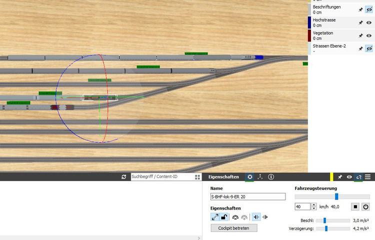

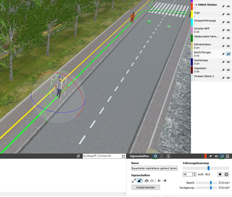

meine Anlagen ist mittlerweile ziehmlich umfangreich geworden und somit auch die EV. Vorgestern habe ich etwas Neues versucht: 4 einzelne Schranken über ein Schlagwort zu schließen und zu öffnen. Beides hat auch geklappt; NUR nachdem der Zug den Kontakt verlassen hatte ( die Schranken öffneten)starteten alle Fahrzeuge -einschließlich Fußgänger und Radfahrer gleichzeitig mit 40 Km/h. 5 Zügen im Schattenbahnhof fuhren auf ein Gleis zu; es gab eine neue Zugkombination zusammengestellt und durcheinander mit allen Loks und Waggons zu EINEM Zug. Also die gesicherte Anlgage öffen neu speichern und nach erneutem öffnen auf Fehlersuche gehen. Im Ereignissprotokoll waren 2 Einträge rot eingefärbt. Ein Dppelklick öffnete das zugehörige Ereignis: Ereignisse ohne Zugehörigkeit habe ich gelöscht. Bis jetzt läuft wieder alles wie es soll.
Der Grund dafür ist in aller Regel, dass man bei "Fahrzeuggeschwindigkeit setzen" vergessen hat, das richtige Ziel anzugeben:
Alle Fahrzeuge auf allen Gleisen sind alle Fahrzeuge auf der Anlage ...   ;-)
