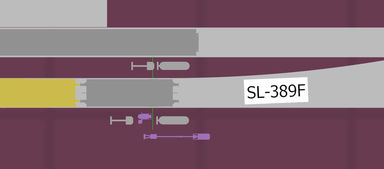

AndreasWB Geschrieben 4. März 2021 Geschrieben 4. März 2021 Hallo, wenn ich meine fertigen Anlage als Gleisplan darstellen lasse, sehe ich für die Signale immer nur deren "Fußabdruck". Da MBS ja auch ein Gleisplan-Programm sein soll (unter dieser Rubrik im weiten Netz zu finden), gehören in jeden Gleisplan auch die Symbole für die Signale gemäß Signalbuch. Oder habe ich bisher da etwas übersehen? Gruß Andreas

Neo Geschrieben 4. März 2021 Geschrieben 4. März 2021 Hallo Andreas, meinst du die technische Ansicht, bei der du von oben nicht die Signalstellung erkennen kannst? Primär wurde die technische Ansicht für das Verlegen der Gleise konzeptioniert, die Simulation zusammen mit den Signalstellungen wird speziell in der 3D-Ansicht in Kombination mit einem Gleisbildstellpult unterstützt. Was genau fehlt dir wo? Viele Grüße, Neo
Berlioz Geschrieben 4. März 2021 Geschrieben 4. März 2021 Hallo Andreas, Du kannst Dir die Signale vom Gleisbildstellpult neben die Gleise legen. In der technischen Zeichnung leuchten die leider auch nicht. Aber für einen technischen Gleisplan ist die Signalstellung unbedeutend. Aus verschiedenen Gleisplänen sind mir auch mehrere Arten der Signaldarstellung bekannt. Viele Grüße, Berlioz

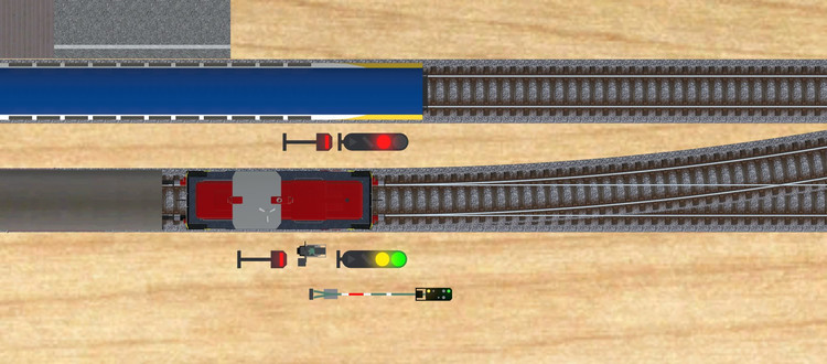

Atrus Geschrieben 5. März 2021 Geschrieben 5. März 2021 Also bei mir sieht das so aus und ich kann bei jedem Signal den Zustand erkennen. Oder meinst du nur den Gleisplan von oben im Raster betrachtet? LG Atrus

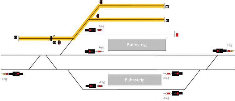

HWB Berlin Geschrieben 5. März 2021 Geschrieben 5. März 2021 Hallo @AndreasWB, du kannst dir doch eine Ebene mit eigener Textur belegen und in deinen Gleisplan einfügen. Gruß Hermann
Atrus Geschrieben 6. März 2021 Geschrieben 6. März 2021 Hallo, könnte dann in etwa so aussehen, du kannst auf das Textfeld natürlich schreiben was immer du möchtest. LG Atrus
