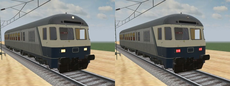

Hallo @fbsgn,
zu 1.
Im Online-Katalog fimdest Du in der Kategorie "Infrastruktur\Bahnverkehr\Signale\Zugsignale" das Element "Lichtscheibe für Loklampen". Leider kann man da im Vorschaubild nichts erkennen, das dieses Modell einen "überdimensionalen" Rahmen besitzt, um auch noch in etwas größerer Entfernung angezeigt zu werden. Wenn Du das Modell aber auf die Anlage ziehst, kannst Du es aus der Nähe betrachten.
Konkret hkandelt es sich hierbei um eine "Loklampe", von der es sehr viele Variationen gibt. Diese Loklampe kannst Du an beliebiger Stelle an ein (unbeleuchtets) Fahrzeug "ankleben" und dann wie bei einem Signal verschiene Zustände einstellen (z.B. weiße Lampe an/aus, rote Lampe an/aus). Wenn Du dieses Bauteil an Deinem Fahrzueg (z.B. dem Silberling) befestigt hast (Funktion "verknüpfen"), bewegt sich die Lampe immer automatisch mit dem Fahrzeug mit.

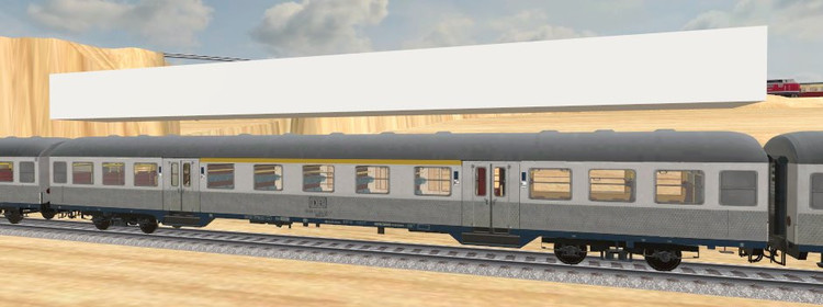

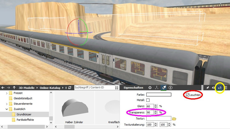

Platziere über dem zu beleuchtenden Wagen einen Quader aus dem Grundkörper-Verzeichnis und passe dessen Größe so an, dass er in den Inneraum des Wagens hinein passt.
Markiere den Quader als "Leuchtend" (rote Markierung), stelle ihn auf 90% Transparenz (violette Markierung) und verknüpfe ihn mit dem Wagen (zurerst auf das gelb eingerahmte Kettenglied und dann auf den Wagen klicken).

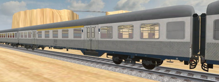

Versenke nun den fast durchsichtigen Quader im Inneraum des Wagens. Hierbei wird die Sicht in das Wageninnere etwas eingetrübt.

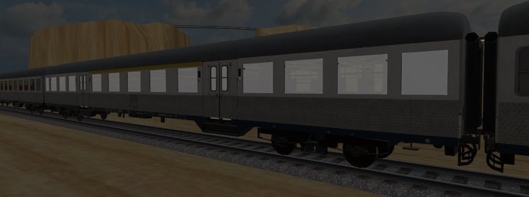

Im Nacht-Modus sieht der Wagen dann so aus (im Gegensatz zum unbeleuchteten Wagen dahinter).

Hallo BahnLand
Danke... habe so die 3Licht Spitzensignal und Rücklichter hinbekommen.
Allerdings ist das Bedienen der Lichter so ein wenig aufwendig...

Hallo @fbsgn,
vor 2 Stunden schrieb fbsgn:
Wie bekomme ich die 3 Lichter auf einmal in den Steuerwagen geschaltet??
Von der Funktioalität her sind die Lichtscheiben "Signale". Deshalb lassen sie sich auch wie diese miteinander verbinden. Wenn Du also bei einer Lampe im Eigenschaftsfenster rechts unten auf "Verbinden mit..." klickst und anschließend jene Lampe anklickst, mit welcher Du die erste Lampe verbinden möchtest. ist die Verbindung hergestellt. Von nun an wirkt sich die Umschaltung einer der beiden Lampen unmittelbar auch auf die verbundene Lampe aus. Auf diese Weise kannst Du auch alle 3 Lampen zusammenschalten, was ich aber an Deiner Stelle nicht machen würde. Denn wenn Du dann die unteren Lampen vom weißen 3-Licht-Signal auf das rote Schlusslicht umschaltest, wird auch das Licht oben am Dach rot, was so natürlich nicht gewollt ist. Du solltest deshlab die obere Lampe doch weiter separat schalten und nur die beiden unteren Lampen miteinander verbinden.
Wenn Du die Umschaltung zwischen Spitzenlicht und Schlusslicht über die Ereignisverwaltung realisierst, kannst Du in dem Umschalt-Ereignis natürlich immer alle betroffenen  (nicht miteinander verbundenen) Lampen berücksichtigen.
