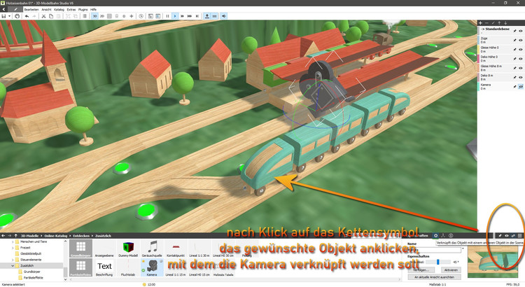

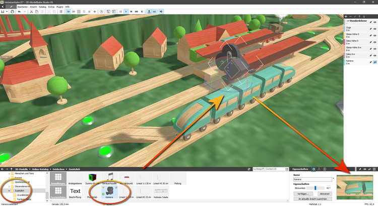

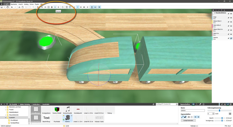

Setze eine Kamera auf deine Platte (aus "Entdecken -> Zusätzlich") an die Stelle, von der du dein Objekt beobachten willst und richte sie auf dein Objekt aus
Wenn du nun diese Kamera mit deinem Objekt verknüpfst (nach Klick auf das Kettensymbol direkt das gewünschte Objekt anklicken):
Wird die Kamera dem Objekt folgen, so, wie du es wolltest.

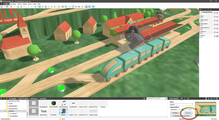

Nun kannst du noch "Aktivieren" anklicken,

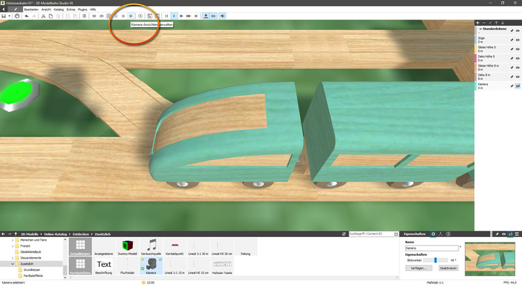

dann auf das Plus-Zeichen (Kamera-Ansichten verwalten)

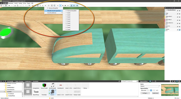

und genau diese Ansicht speichern, z.B. auf Position "0"
Ab sofort kannst du zwischen den Kamera-Ansichten wechseln. Und jedes Mal wenn du die "0" anklickst, wird diese Kamera eingeschaltet, welches dein Objekt verfolgt, egal wo sich dieses Objekt gerade befindet.
