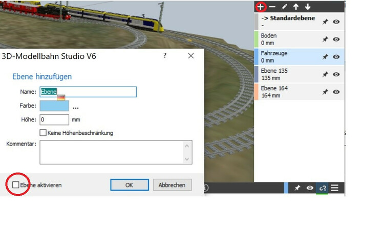

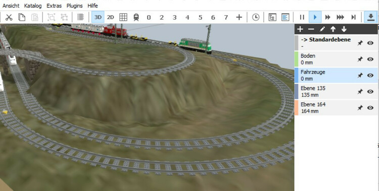

Hallo @hans.himmelberg,
du kannst auch unter Ansicht die Ebenen aktivieren und für jede Höhe eine Ebene anlegen.
Wenn du dann die Ebene aktivierst werden alle Objekte jetzt in dieser Höhe eingefügt.
Gruß Hermann
du kannst auch deine Anlage als Entwurf veröffentlichen, die Nummer die dir dabei angezeigt wird kopierst du und fügst sie hier ein
ich habe mal 2 Ebenen eingefügt und die obere aktiviert
CF896FF0-6807-415E-B573-49BEAD17F2F1
aber vorsicht wenn du jetzt ein Gleis das auf dem Boden liegt bewegst springt es auf die aktivierte Höhe
Nur so nebenbei, man kann Ebenen auch ausblenden, mit dem durchgestrichenen Auge, in Ebenen. So ist es einfacher sich nur in einer Ebene zu bewegen, weil nur Objekte die dieser Ebene zugeordnet sichtbar sind und ausgewählt werden können.
LG  Atrus
