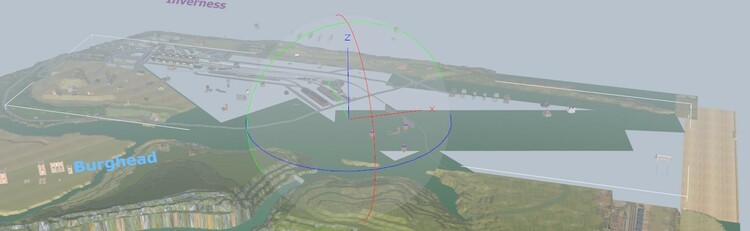

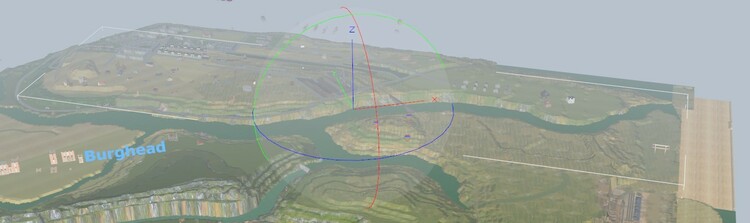

Hallo zusammen, da es in der Veröffentlichung meiner Anlage Otherworld 5.0 offensichtlich zu seltsamen graphischen Intros kommen kann, habe ich versucht eventuelle Ursachen dafür zu finden @Andy Siehe Fotos. Trotz dem unsichtbar machen einer Wasserfläche bzw. einer Grundplatte, konnte ich keine doppelten oder unsichtbaren Elemente finden, die dafür verantwortlich sein könnten. Werde aber weiter suchen. Im Moment habe ich dafür keine weitere Erklärung?
LG  Atrus

Hallo Atrus
Wenn auf der Arbeitplatte eine Fläche aufliegt kommt es zu dieser Effekte - beide liegen dann auf den gleichen Wert in der Höhe .
Hier sollte man die Fläche mindesten 0,1 mm höher legen .  Zum Beispiel Wasseroberfläche !
Ist die Textur direkt mit der Arbeitsoberfläche hergestellt - kann da nur Neo weiter helfen !
Möglicherweise sind da Berechnungsfehler entstanden ?!?
Anlage als Entwurf hochladen , dann kann man genauer etwas dazu sagen .

Hallo Atrus,
ich kann mir das momentan auch noch nicht erklären. Da verschwinden ja Dinge temporär und tauchen wieder auf - und nicht unbedingt nur eins. Zum Teil mit einem total entfernten Eckpunkt, wie im Video. Irgendwie muß da ein ziemlich degeneriertes Objekt drin sein, was in einem Frame dann andere Dinge mitreißt. Als Erstes müßte man nun die Frage klären: Passiert das auch im gestoppten Zustand, denn ich hatte (absichtlich!) die Animation gestartet. Solch lustige Effekte erhält man nämlich auch, wenn Dinge 'ringverknüpft' sind! Solange sich nix bewegt, herrscht da Ruhe, aber wehe wenn, dann passiert alles Mögliche. Danach müssen alle Ebenen auf unsichtbar geschaltet werden und eine nach der anderen wieder sichtbar, damit der Fehler eingrenzbar ist. Soviel erstmal zu meiner Idee der Vorgehensweise. Ich würde mich da jetzt aber nicht grämen. So eine Fehlersuche kann auch interessant sein. Notfalls schieben wir das in den Rätselthread B|

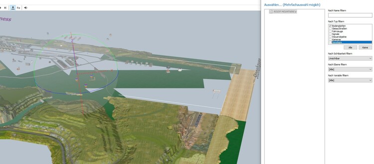

Hallo Andy, habe gerade alle Bodenplatten unsichtbar gemacht, kostet mich ja nur einen Mausklick in der Ebene TERRA und siehe da, 2 Wasserflächen welche sich überschneiden, liegen tatsächlich in der selben Höhe. Dieser Bereich ist normalerweise von Gelände verdeckt und daher nicht einsehbar. Möglicher weise hat das damit zu tun. Wie du schon treffend bemerkt hast, sehe ich diese Dinge leider nicht und kann sie daher auch nicht lokalisieren. Bis ich wieder mit Otherworld weitermache, wird es sich schon aufgeklärt haben. Richtig aufgeben möchte ich die Anlage auf keinen Fall, sind einige 100 Stunden Arbeit gewesen. Vielen Dank für deine Tipps.
LG  Atrus

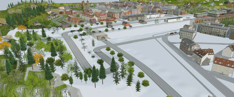

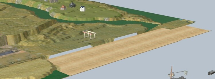

Hallo Atrus
Hab es doch gesagt , das es mit der Oberfläche überschneidet !
Es gibt einen kleinen Trick !
Obere Bild : Grundplatte in gleicher Höhe  - Oberfläche flimmern sehr .
Untere Bild : Eine der Grundplatte einen kleinsten Wert in der Höhe eingeben ( -0,001 oder  0,001 )
Schon ist das Flimmern der Oberfläche weg , man sieht optisch keinen Höhenunterschied .
Probiere es selber mal aus , das geht auch bei Ebenen mit Texturen !

Bodenplatte auf Transparent schalten, doppeln und die zweite 0,5 cm höher in z = Winter :D
Hallo Andy
Der Winter ist vorbei - lass mal Sommer werden und Sonne scheinen .
Hallo Andy,
zweite Bodenplatte komplett mit Wassertextur = Sintflut :D

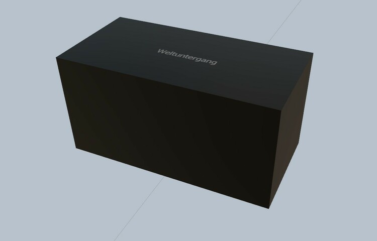

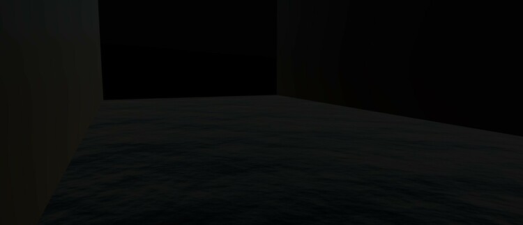

Hallo Modellbahnfreunde
Beispiel :
Eine Szene die innig sehr dunkel erscheinen soll , geht nicht ganz - es bleibt immer noch ein Restlicht übrig , trotz doppelte Ebene als Wand .
War halt nur ein Test - Andy sollte im dunkel den Schatz suchen :P .

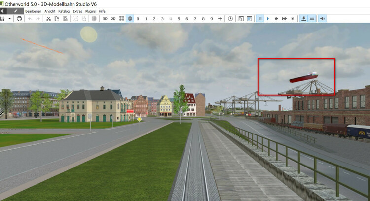

Hallo @Atrus,
ich habe deine Anlage Otherworld auch mal gestartet und mich mal in eine Tram gesetzt.
Tolle Anlage, wie lange hast Du daran gebaut?
ist das da ein Luftschiff? :D
Gruß Hermann
Guten Morgen Hermann, also grob geschätzt ungefähr ein Jahr, so genau weiß ich das gar nicht mehr. Ja das Luftschiff ist ein Nachbau der Maran Poseidon und sollte eigentlich im Ölhafen liegen. Nur dort gibt es noch eine Baustelle darum habe ich es auf das trocken Dock gehoben:D Es besteht aus einigen 100 Teilen und ist mit einem Schiff im inneren verknüpft. Ist aber auch noch nicht ganz fertig.
LG  Atrus
