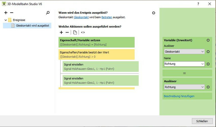

einen Gleiskontakt, der bei Vorwahl beider Betätigungsrichtungen feststellen kann, in welcher Richtung er überfahren wird, könnte ich jetzt brauchen. So muss ich 2 GK mit unterschiedlicher Richtungseinstellung einsetzen.
Oder gibt es das schon?
Gruß Jürgen
Hallo Jürgen,
Direkt geht das anscheinend nicht. Über einen kleinen Umweg kommst Du aber zum Ergebnis
Beim Setzen einer Variablen kann man unter der Vorauswahl "Auslöser" die Richtung abgreifen und dann entsprechend die Variable auswerten.
Hier das Protokoll dazu:
Vielleicht hilft Dir das.
Grüße, Wolfgang
Hallo Wolfgang,
na da habe ich doch alles, was ich brauche. Vielen Dank.
Gruß Jürgen
vor 4 Stunden schrieb prinz:
der Umweg wird nicht benötigt, du kannst auch direkt auf den Auslöser zugreifen:
