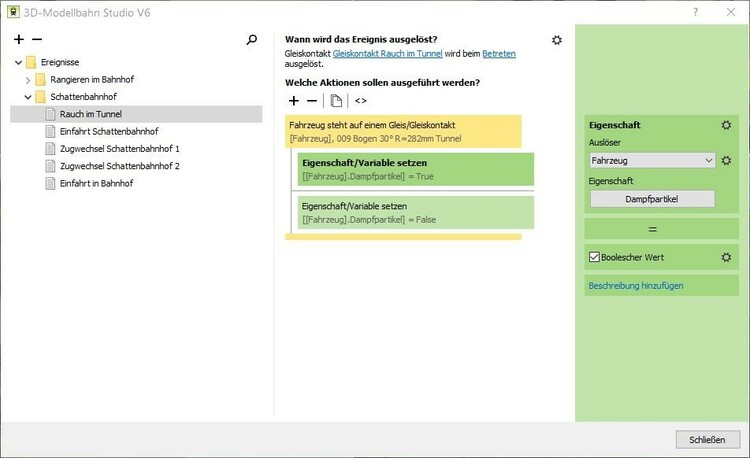

JimKnopf Geschrieben 25. Juli 2021 Geschrieben 25. Juli 2021 Hallo zusammen, habe mal wieder eine Frage, wie kann ich in der EV abfragen ob eine Fahrzeug Eigenschaft gesetzt ist oder nicht. Ich möchte von dem Fahrzeug wissen ob die Dampfpartikel aktiviert/ deaktiviert sind. Ich möchte die Fahrzeug Eigenschaft Dampfpartikel bei den Tunnelfahrten per EV ein/aus schalten. Wenn ich die Beiträge im Forum durchsuche komme ich zu dem Schluss das es wohl noch nicht möglich ist. Aber vielleicht gibt es ja unter Lua eine Lösung. Gruß vom hilfesuchenden Axel
Roter Brummer Geschrieben 25. Juli 2021 Geschrieben 25. Juli 2021 (bearbeitet) Hallo Axel, Für "False" einfach den Haken beim Boolschen Wert wegnehmen. HG Brummi Bearbeitet 25. Juli 2021 von Roter Brummer
JimKnopf Geschrieben 25. Juli 2021 Autor Geschrieben 25. Juli 2021 Hallo @Roter Brummer, danke für deine Hilfe, ich hab den halben Vormittag damit verbracht auf den kleinen Zahnrädern Klavier zu spielen und nichts gefunden - aber zum Glück gibt es hier im Forum immer Hilfe. Gruß Axel
