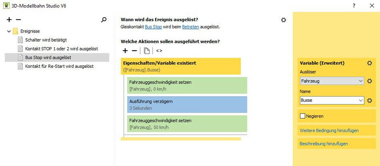

Da ich direkt angesprochen wurde, will ich auch nochmal etwas dazu sagen.
Danke zunächst an @Wüstenfuchs und @HaNNoveraNer, dass ihr euch schon gekümmert habt.
vor 2 Stunden schrieb HaNNoveraNer:
Mit der automatischen Verzögerung mußt Du noch mal probieren
Das lässt sich dadurch lösen, dass Du zunächst mal das generelle Bremsen beim Gleiskontakt "Bus Stop" deaktivierst, indem du das Häkchen bei "Abbremsen auf" wegnimmst:
Damit Busse jetzt halten, muss in dem Ereignis hierzu die Fahrzeuggeschwindigkeit auf 0 gesetzt werden, wenn ein Bus den Kontakt betritt:
Die Abfrage und Steuerung für alle "Nicht-Busse" kann jetzt komplett entfallen.
Und noch eine Anmerkung: Beim Restart durch den Schalter brauchst Du nur alle Fahrzeuge mit Schlagwort "Autos" starten, da ja auch Busse das Schlagwort "Autos" haben.
Grüße, Wolfgang

Guten Abend, Wolfgang @prinz
Ich habe Deine Lösung umgesetzt - jedoch: Nur der erste Bus folgt dem Befehl zum längeren Anhalten am Bus-Stop. Der zweite Bus (Bus 3d-Modellbahn Studio) fährt dann einfach beim Bus-Stop durch. Da scheint noch irgend ein Bug versteckt zu sein! Ich füge im Anhang die geänderte Datei bei.
Freundliche Grüsse
Frenkyboy
Auto_Bus-Stop Prinz.mbp
Hallo Frenkyboy,
Ja, wenn der Bus quasi im Konvoi fährt, überdeckt die Eigenschaft "Automatisch Beschleunigen" den Stop-Befehl. Deshalb muss diese Eigenschaft bei Bussen abgeschaltet werden, bevor die Geschwindigkeit auf 0 gesetzt wird:
Also in der Bedingung als erstes die Automatische Beschleunigung abschalten. (Aber Achtung: Eigenschaft Automatische Beschleunigung vom Fahrzeug in der Eigenschaftsauswahl :) ).
Grüße, Wolfgang

Guten Abend Wolfgang @prinz
Besten Dank für Deine Korrektur - hätte mir eigentlich auch einfallen sollen nach den vielen "Uebungen" mit meinem Autoverkehr. Jetzt funktioniert alles zu 100%!
