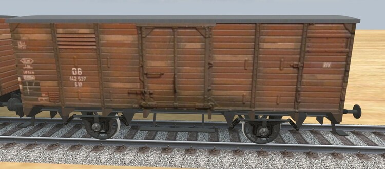

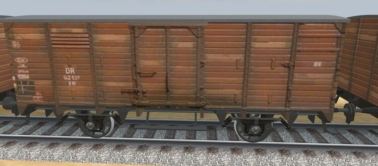

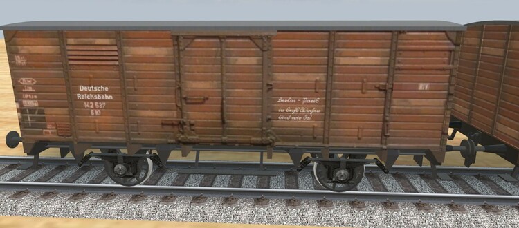

Hallo @tommy.spielmann,
bei Tauschtexturen (die sind aber nicht bei allen Modellen verfügbar) kannst Du jede Schriftart nehmen die Dein Grafik Programm verwenden kann (auch frei Hand geschriebenes). Hier mal drei Beispielbilder:
Dieser Güterwagen hat eine Beschriftung von vor 1945. Einer der Fahrgäste hat sich auf ihn mit den Worten "Berlin-Paris in sechs Wochen sind wir da!" verewigt.
So wäre er ein Wagen der DR, wie er Dir vorschwebt...
und dieses ist die Original Textur.
