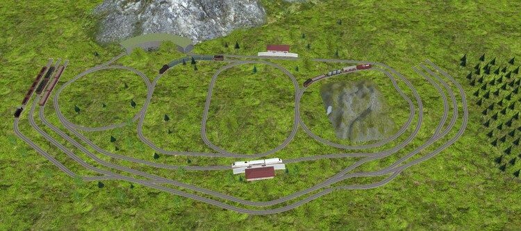

I would agree that there should be no question of random behaviour in these systems. That being said, I have used a different approach (through ignorance, really...) when shunting forward or backwards. I set flags for when the shunter is 'solo', and when it is pushing or pulling. In the layout attached, the shunter takes wagons from West to East from three 'dead-end' tracks, then takes them all back, but to a different 'dead-end'. The cycle repeats, and takes a long time to get the wagons back to their original places..! It's all programmed by hand, with no routes, in a very basic manner (I knew no better at the time...), but has no issues with 'knowing' which way the train is moving. Just a thought; there is, as the expression goes in English, 'more than one way to skin a cat'. B|
Ich würde zustimmen, dass von zufälligem Verhalten in diesen Systemen keine Rede sein sollte. Davon abgesehen habe ich einen anderen Ansatz gewählt (aus Unwissenheit, wirklich...), wenn ich vorwärts oder rückwärts rangiert habe. Ich setze Flags, wenn der Rangierer „solo“ ist und wenn er drückt oder zieht. In der beigefügten Anlage nimmt der Rangierer Wagen von West nach Ost von drei „Sackgassen“-Gleis und bringt sie dann alle zurück, aber in eine andere „Sackgasse“. Der Zyklus wiederholt sich und es dauert lange, bis die Waggons wieder an ihren ursprünglichen Platz zurückgebracht werden..! Es ist alles von Hand programmiert, ohne Routen, auf sehr einfache Weise (ich wusste es damals nicht besser ...), aber es gibt keine Probleme damit, zu wissen, in welche Richtung sich der Zug bewegt. Nur ein Gedanke; es gibt, wie der englische Ausdruck sagt, „mehr als eine Möglichkeit, eine Katze zu häuten“. B|
1048533157_2021-09-2512_34_01-__Layout_29-3DTrainStudioV7.thumb.jpg.2a7e66ad30d14dbb7c63ceb0b02aca91.jpg
(System saved in v7, but uses no v7 features...)
(System in v7 gespeichert, verwendet aber keine v7-Funktionen...)
Layout_29.mbp
