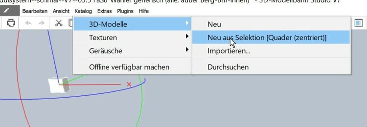

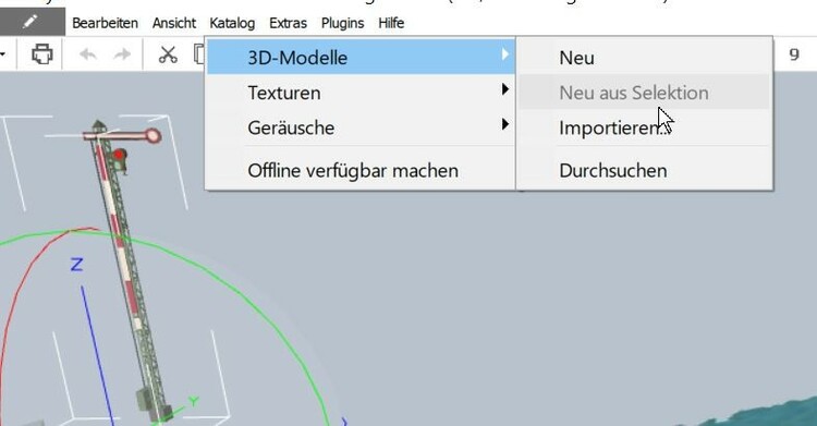

Eggu Geschrieben 2. Oktober 2021 Geschrieben 2. Oktober 2021 Per Menü-Punkt "Katalog - 3d-Modelle - Neu aus Selektion" kann ich selektierte Elemente speichern in "Meine 3D-Modelle" und diese dann wieder verwenden, z.B. vorhandene Elemente durch die "Ersetzen"-Funktion durch zuvor abgespeicherte Elemente ersetzen. Das Abspeichern fkt. aber nur bei Gruppen und einigen Standard-Elementen (z.B. Grundkörper Quader) , nicht aber z.B. bei Signalen. (Menü-Punkt ist dann ausgegraut). (siehe Anhang). Ich möchte das benutzen um z.B. alle Signale durch eine erweitere Version zu ersetzen, die ich zB mit meinen Standard Objekt-Variablen versehen habe. Die Ersetzen-Fkt. ist hierfür ideal, weil Name und Verknüpfungen erhalten bleiben. Gibt es für obige Beschränkungen einen Grund ?

Goetz Geschrieben 2. Oktober 2021 Geschrieben 2. Oktober 2021 Hallo Eggu, vor 18 Minuten schrieb Eggu: Die Antwort auf meine ursprüngliche Frage interessiert mich aber weiterhin. das will ich dir auch nicht nehmen. Die kann ich dir nur nicht geben. Trotzdem fand ich es verlockend dir zu zeigen, was aktuell geht. Und du kannst auch ein Textfeld vor ein Signal setzen, für die richtige Aufschrift nutzen und dann gemeinsam mit dem Signal (und seinen individuellen Einstellungen) als Gruppe speichern. Viele Grüße Götz
