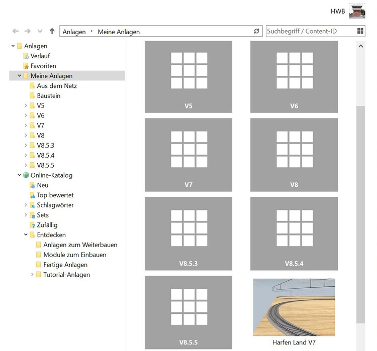

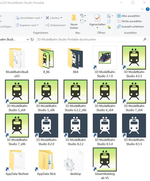

HWB Geschrieben 19. Dezember 2023 Geschrieben 19. Dezember 2023 Hallo Modellbahnfreunde, ich habe mir ein Modellbahnstudio portable gebaut alle Versionen ab V5 greifen auf den gleichen Gesamtkatalog auf dem Stick zu. der Katalog sieht dann so aus: da ich meine Grundanlagen alle in V5 baue habe ich in jeder Version die gleiche Anlage zur Hand. Wichtig ist nur auf jedem Rechner den gleichen Laufwerksbuchstaben für den Stick zu benutzen. Gruß Hermann
Neo Geschrieben 19. Dezember 2023 Geschrieben 19. Dezember 2023 Hallo Hermann, welchen Nutzen hat es, so viele verschiedene Versionen (und Unterversionen) parallel zu installieren? Die meisten User des Studios arbeiten für gewöhnlich nur mit einer Version. Viele Grüße, Neo
HWB Geschrieben 19. Dezember 2023 Geschrieben 19. Dezember 2023 Hallo @Neo, Versuchsaufbau und Nostalgie Gruß Hermann
HWB Geschrieben 19. Dezember 2023 Geschrieben 19. Dezember 2023 (bearbeitet) 64 bit Rechner und 32 bit Rechner können benutzt werden bis V7 Es ist immer nur die exe Datei der Version im Ordner x_86 und x64 Bearbeitet 19. Dezember 2023 von HWB
Neo Geschrieben 19. Dezember 2023 Geschrieben 19. Dezember 2023 vor 11 Minuten schrieb HWB: Es ist immer nur die exe Datei der Version im Ordner x_86 und x64 Davon kann ich nur abraten, jede Version bringt mitunter auch aktualisierte DLLs mit, diese sollten nicht vermischt werden. Wenn du mehrere Versionen nutzt, dann bitte jede Version in ein eigenes Programmverzeichnis installieren/kopieren. Viele Grüße, Neo
HWB Geschrieben 19. Dezember 2023 Geschrieben 19. Dezember 2023 (bearbeitet) Hallo @Neo, natürlich habe ich die dll auf Gleichheit überprüft. Und von jedem MBS habe ich noch eine Installation mit eigenem Katalog auf meinem Hauptrechner. Der Stick ist dafür da, weil ich oft auf Montage bin. Bearbeitet 19. Dezember 2023 von HWB
